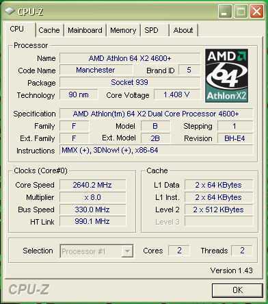

Staro 04.02.2008., 11:03   #20
NameNo
NameNo's Avatar
Postovi: 299
Evo..proc preko 2760MHz nece u win da ga y****. Al uspio sam ovo dobit stabilno na 50-51C.
Prek toga nejde s ovim hladnjakom..i da, fleshao sam bios u onaj stariji koji je navodno stabilniji.
Eto, hvala svima jos jednom na pomoci i hintovima.
NameNo je offline   Reply With Quote
Staro 04.02.2008., 11:18   #21
Bullet1
Bullet1's Avatar
Datum registracije: Oct 2006
Lokacija: Dubrovnik
Postovi: 2,583
dokle si isao max sa voltazom?
btw DFI ploce su poznate da preko 300 FSB-a traze V na chipsetu da bi potegle jos, iako je HT link uvijek oko 1000.
Jesi vrtio orthos pa da kazes da je stabilno? jer ako je stabilno onda je dobar rezultat sa 1.41V
Bullet1 je offline   Reply With Quote
