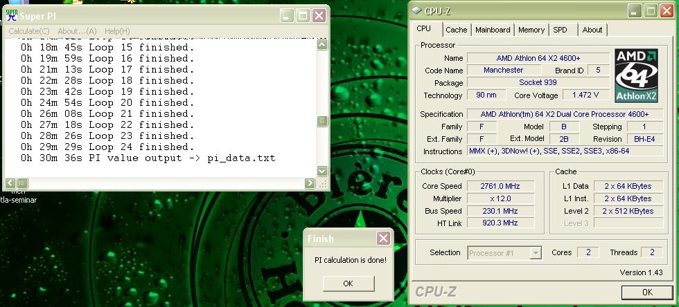

NameNo 02.02.2008. 11:02
1 privitaka
Ovaj put je iskljucen CNQ, zanima me bas kolko moze proc poterat pa jel... :D
Privitak 8225
Probat cu jos kasnije spustit mnozitelj i dizat fsb da vidim dokle ide tako..
Evo na slici bi se trebalo vidjet sve sto treba...btw, na doticnim postavkama se vidi da super-pi prolazi, ali prime95 padne za manje od minute, jel moguce do hladnjaka?
:chears:
maX 02.02.2008. 11:10
a mozda ti procesor nemoze podnijeti tako visok takt pa se rusi... ja sam imao 3800+ X2 manchestera koji nije mogao prdnuti stabilno dalje od 2500MHz :)

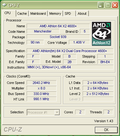

NameNo 04.02.2008. 11:03
1 privitaka
Evo..proc preko 2760MHz nece u win da ga y****. Al uspio sam ovo dobit stabilno na 50-51C.
Privitak 8240
Prek toga nejde s ovim hladnjakom..i da, fleshao sam bios u onaj stariji koji je navodno stabilniji.
Eto, hvala svima jos jednom na pomoci i hintovima.
:chears:
Bullet1 04.02.2008. 11:18
dokle si isao max sa voltazom?
btw DFI ploce su poznate da preko 300 FSB-a traze V na chipsetu da bi potegle jos, iako je HT link uvijek oko 1000.
Jesi vrtio orthos pa da kazes da je stabilno? :fiju: jer ako je stabilno onda je dobar rezultat sa 1.41V
NameNo 04.02.2008. 15:07
Autor Bullet1 (Post 942861)
Probao sam s vecom voltazom ali temperature idu do 60C pa sam prekinuo i spustio malo...Ovo bi bio neki optimum kontam s ovim hladnjakom. Inace standardna voltaza za taj proc je 1.3 V, dakle ovih 1.41 je malo podignuto.
Nisam vrtio orthos, odvrtio sam Super PI na 32M i proslo bez problema sa temperaturama koje sam naveo gore (50-51C).
:chears:
