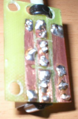

Evo složio sam si IC. Sam ic sam našao u jednom servisu za TV/video, uzeo od nekog starog videa, 9-pin konektor isčupao iz kabela od starog miša(isto krepano), i ukupno potrošio 2,54kn za ostatak dijelova

kako je vama išlo skidanje bakra s pločice, ja sam uzeo valjda neku s predebelim bakrom pa sam višak bakra skidao s turpiom
Nisam baš te struke, pa ako mi možete reči kako zažtititi one vodove koje ne želimio rastopiti u HCl ?

kako zastititi vodove?
prefarbas ih vodootpornim flomasterom (markerom)
ili odes i kupis letraset za elektroniku - s tim ti sve izgleda super uredno.

Evo i moj

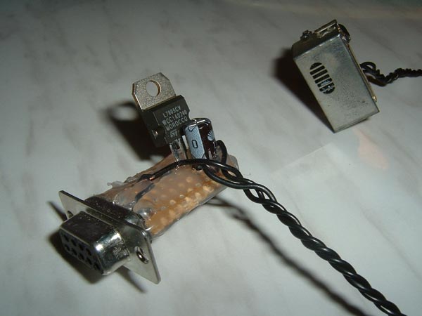

ma koji ste luzeri ja sve zbuxo u konektor (pro modd3r ), a sami receiver je na zicicama od IDE kabla i visi negdje 10 cm od konektora, ono iza kompa je. radi zakon vec 1,5 god
