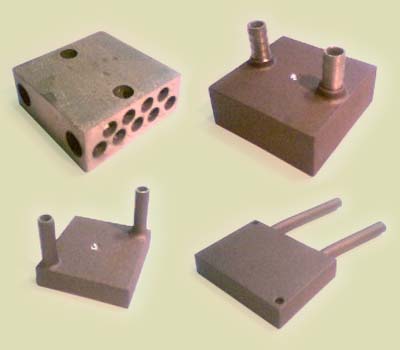

Kaj mislite ljudi o ovome - umjesto radijatora sa vent. da se u sustav uklopi jedan manji blok/radijator sa Peltierom na njemu. To sam si ja zamislil ko neki protočni bojler, samo kaj ne bi grijal vodu nego hladil.
Glečte - bil bi manji i lakše bi to išlo s midi towerima kod ugradnje. Ak hladiš gpu/nb/cpu s tim, mislim da bi došlo do ujednačene temperature i da ne bi trebalo stavljati zaštitu od kondenzacije ko kak treba kad se Peltier stavi direktno na blok. Možda sam malo bez veze zabrijal, ali me baš zanima kaj velite. Mogel bi se složiti i neki regulator/potenciometar za Peltier...

Evo, ovakav GPU blok sam si napravil; čist je ok i lagano ga je izraditi
Name:	gpu blok.gif‎

drugi crtež
Name:	gpu blok1.gif‎

Ja je imam,al nije u pogonu
mislim da sam se sjeb.. jer sam nakon
mnogo stranica citanja stranih foruma
vidio da pise da je kod pumpe najbitniji
Head presure iliti visina
evo meni pise Hmax 135 cm
gledaj da ti bude barem 200 , sad ovisi kakav ceti bit blok bla bla al pritisak je bitniji od protoka

blok je mystijev...jel nije caka ako je taj pritisak manji da pumpa ide u najnizu tocku a rezeorvar u najgornju...??

Kolika bi bila razlika u temperaturi između spiralnog bloka i klasičnog izbušenog?Ako su podjednaki onda bi radije napravio cros drilled blok.
