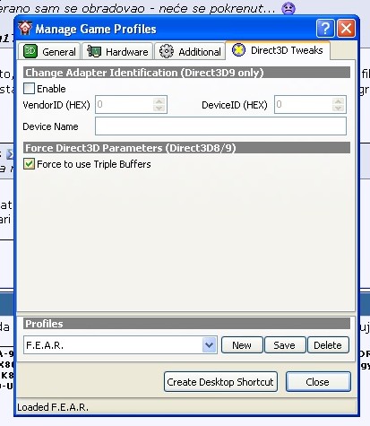

Ma ne treba ti to, u ATT-om napravi profil za igru i uključi ga unutar tog profila.
U normalnim postavkama ATT-a nemaš opciju za TB, ali kad napraviš profil igre-imaš.

Pa, za stalno je dok pokrećeš igru iz tog profila.
