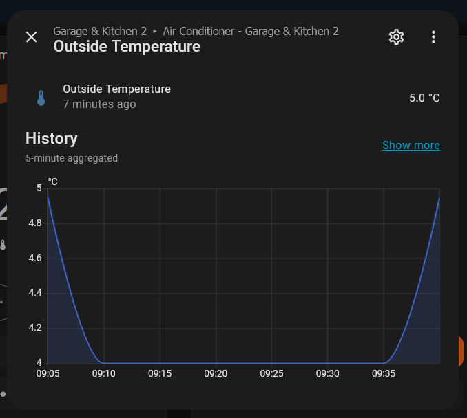

Jutros sam updateao Home Assistant i samim time MELCloud integraciju te dobio vanjsku temperaturu. Čitam release notes i nigdje riječi o tome...
Ne znam još odakle vuče podatke, je li baš sa senzora ili s neta, jer trenutno u MELCloud web app pokazuje 7°C, a na ostalim web servisima 3-5°C. Pratit ću očitanja i eventualno premjestiti svoj vanjski senzor negdje kod klime pa usporediti.
Isto tako mi se pojavila nova MELCloud Home aplikacija u Play Storeu pa ako netko hoće isprobati...
https://play.google.com/store/apps/d...cloud.home.app
Navodno nova generacija WiFi adaptera u AP i novijim serijama radi samo s tom aplikacijom.

Očito gledaš release notes od HA 😄.
Integracija od 3.November kaže da je dodana vanjska temp

Pa da, taj release notes sam gledao, nisam se uopće sjetio pogledati full change log...
https://github.com/home-assistant/core/pull/150722
