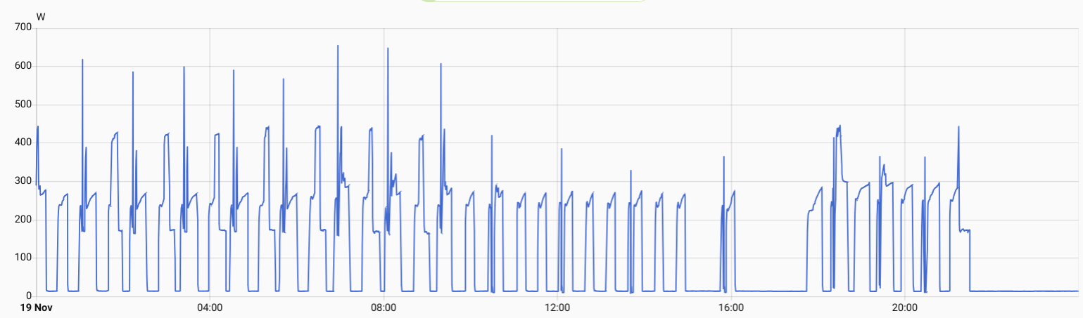

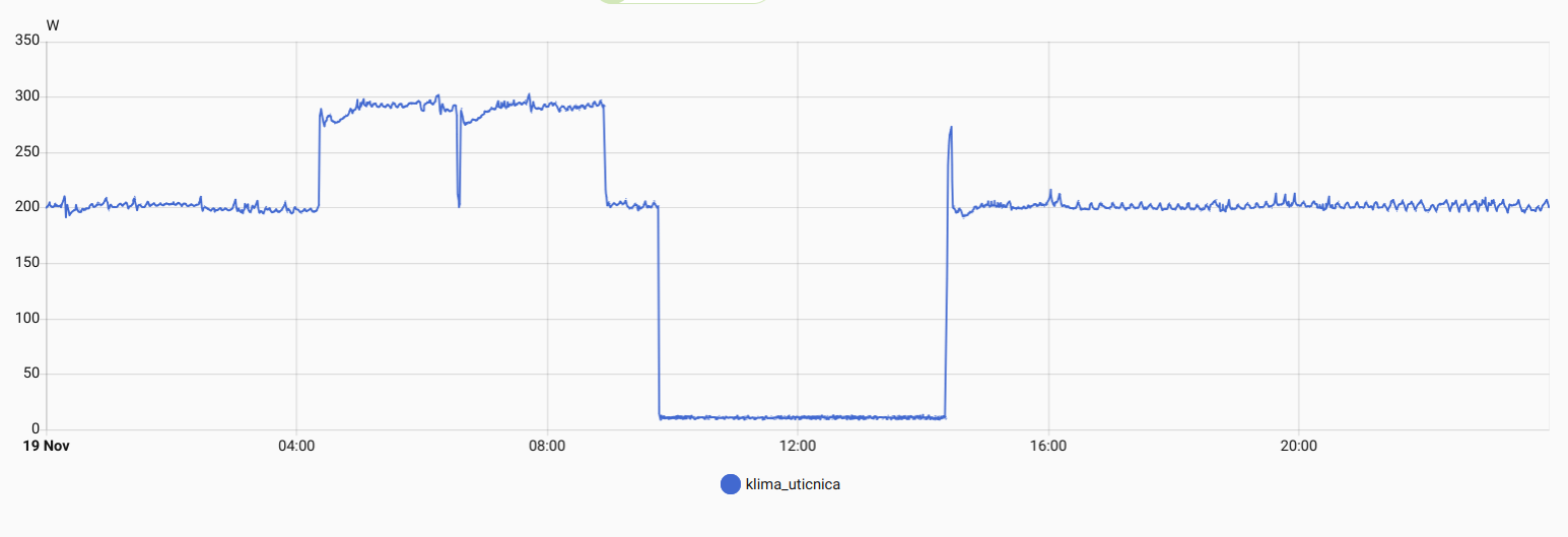

Evo u prilogu, jučerašnji dan, toshiba daisekai vs hyundai nedavno ugrađen. Lokacija je slična, s time da hyu grije duplo manji prostor i slabija je (2.7 vs 3.x kW). Malo starija top klasa vs nova srednja klasa klime.
Nećeš puno skužiti iz grafova. Vidi se pokretanje i zaustavljanje klima kad griju. Hyu je nekako više "neurotična" po tom pitanju...
Ono što se vidi je skroz drugačija "modulacija" kako to ljudi vele. Volio bi da mi netko tko se više kuži pojasni što je famozna "modulacija" kod inverter klime?

Fascinantno mi je, i to me uvijek nekako brine na mojim primjercima, koliko hyundai pali/gasi kompresor. Kod hladjenja to zna biti i po 3-5 puta u sat vremena, ovisno o mnogo faktora, a najvise o velicini prostorije.
Tu se poznaju junaci, jel. Neke bolje klime koliko sam citao moduliraju snagu do ~200W, a ove jeftinije to ne mogu valjda i onda pale/gase kompresor. Nisam skolovala, meni nekako bolje zvuci da klima radi na minimumu od parsto W, nego da se svako 20ak min ugasi/upali kad dostigne temp :/
Sto koristis za mjerenje od hwa?

Da, rekao bih da ne mogu "vrtiti polako". Žalio sam se i na vent unutarnje da se na hyundai vrti puno brže. Veli serviser da to mora biti tako na svim klimama u grijanju jer da treba zrak cirkulirati preko senzora za temp.
Od uređaja za mjerenje, shelly, sonoff (flashan tasmota ili esphome), kako gdje. Podaci se povlače u home assistant za arhivu. Pristup samo iz VPNa, ništa od takvih uređaja ne ide u cloud. Ako ne može raditi lokalno - ne kupujem
offtopic, ali to često paljenje-gašenje sam primijetio i na drugim uređajima, vjerojatno stvar proračuna i energetske učinkovitosti.
Npr. ljetos zamijenio stari LG nofrost frižider, stvarno vrhunski u ono doba s novim bosch uređajem (inverter kompresor). Novi frižider ima duplo manje plina, kompresor je duplo manji i pali-gasi se puno češće. Ali je i potrošnja struje duplo manja.
E sad sa stanovišta trajnosti toga što se često pali-gasi uređaj, to nikoga ne zanima izgleda

Jel moguće da ti je predimenzionirana klima za prostor pa zato pali-gasi učestalo?
Konkretno kod mene u stanu dva Mitsubishija, ista; dnevni boravak skoro uopće ne pali-gasi sad kod grijanja, dok u sobi malo-malo on-off. Isto i po ljeti, dnevni gleda na južnu stranu i non-stop radi na full maloj brzini, dok u sobi koja ima prozor samo prema istoku je više on-off.
Kod mojih staraca na viksi je mrcina Mitsubishi FT35, manji objekt bez ikakve izolacije, gola cigla, jedino na plafonu iza knaufa ima 10ak cm vune - ta se ne gasi sad kod grijanja nikad, i uvijek malo jače puše, osim kada ode u defrost, ali uredno oko 600W cucla (čini se puno, ali za neizolirani prostor je to odlično).
PS. Ovaj vikend idem do punice na viksu, tamo je nedavno ugrađen Hitachi AirHome 600 4,2/5,4 kw za "prijelazno razdoblje", ali ću ga testirati koliko cucla kad se upali u full hladnom prostoru i kada malo vani i smrzne, ponijet ću pametnu utičnicu pa javim rezultate potrošnje i defrost ako/kada skužim kako se često javlja. Koristio sam ju za vikend kada je montirana bila, vanjska temp. je bila oko 5°C i radila je ko singerica, ali je tada već bio ugrijan unutarnji prostor pa je samo nastavila održavati temperaturu.
Prostor je sigurno jedan od faktora, ali nemam iste klime u vecem i manjem prostoru da povucem neku paralelu. U sobama su mi 2.7kW GMV2 modeli i one se cesto pale/gase bilo kod grijanja ili hladjenja. U dnevnom je 3.5kW GMV3 i on isto gasi kompresor, ali pusta da vent duze vrti zrak kod grijanja. GMV3 2.7 kW u blagovaoni se ponasa otprilike jednako kao i ova jaca.

Ja sam isto počeo sumnjati da moja ta hyundai stalno pali-gasi kompresor jer radi u malom prostoru. Temp prostora mjeri senzor na drugom kraju sobe i dosta oscilira gore-dolje, točno kako pali/gasi kompresor.
Zato vent unutarnje skoro nikad ne gasi, cca 1x na dan stane na 5-10 minuta. Ostalo vrti stalno unurta kad je vanjska ugašena.
Skroz mi nekako to kontraproduktivno kako radi, biće neki kinezi pisali firmware
Isto tako nekako je "lijena", štogod promijenim od funkcija treba joj par min da to napravi. Npr. postigla je temp, kompresor i vanjska ne rade, unutarnja vrti s poklopcem u horizontali. Podešena je da puše prema dolje, dobro, ajde to je feature da digne gore kad zagrije. Ali kad padne temp (ili ja pojačam), upali kompresor, ali još nekoliko minuta puše tako prema gore i onda polako spusti poklopac prema dolje.
Ne vidim nikakav logički razlog da tako radi.
Meni jedino pada na pamet da si je promjenom temp na daljinskom "omeo" i sad joj treba vremena da neplanirano zagrije isparivac jer ako krene odmah puhat dolje, imat ces filing hladnog propuha Isto se ponasaju i moje

Što se potrošnje tiče, znaš i sam da ti to jako ovisi o konkretnoj situaciji.
Toshiba ovdje dosta dobro radi i jako malo troši. Kod sebe sam Samsungom samo prigrijavao ujutro da ne bude hladno kad se ide na posao. Graf je izgledao obicno ovako (bilo je to prije vise od 2 tjedna pa se izgubio finiji prikaz)
Išlo je to i do 350W ako bi postiglo temperaturu ili je bio topliji dan. Dok kod Korela graf većinom izgleda ovako
A često je i ovakav
Dakle, duplo veća potrošnja. Istina je da ne radi cijelo vrijeme jer preko dana nema nikog doma. Treba još vidjeti kako bi se ponašala da cijelo vrijeme radi. Ali baš bi me zanimali grafovi vaših Mitsubishi, Daikin, Toshiba klima.
daki je offline   Reply With Quote

To ti je od nule, skroz hladna prostorija i onda upaljena klima?
Jačina klime i kakve su ti temp tamo kroz dan/noć?
To je sad ovih dana. Kroz noć padne temp do 19C, klima brzo zagrije do cca 22 pa smanjuje snagu. Klima je 5kW, tek je ugrađena pa tek treba vidjeti kako će biti kroz 12. i 1. mjesec
