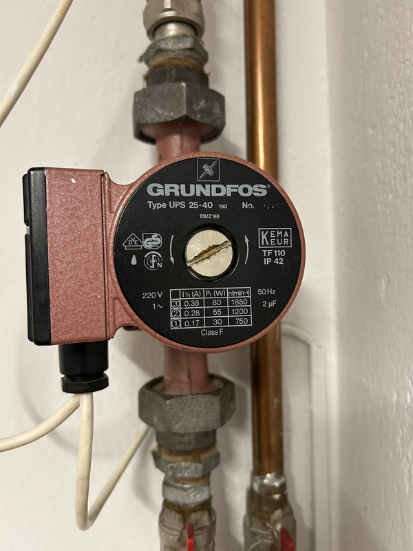

Trebao bi preporuku za jedan UPS za pumpu centralnog grijanja, da drzi jedno sat dva barem

Neki jeftinjak inverter sa olovnim akumulatorom je vjerojatno najjeftinija opcija.

za pumpe/motore gledati da mu je izlaz sinus.
jefini ups-evi i inverteri daju van "modificirani" sinus šta dugoročno ubija motore.
imaš na njuskalu apc smart ups po 150 eura. oni daju sinus van.
