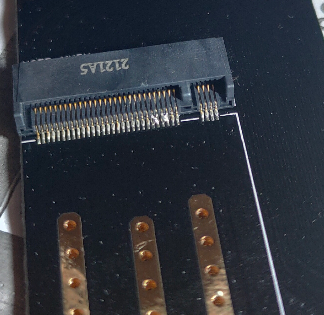

m.2 nvme na PCIe adapter?
Ima netko za preporučiti da je nabavljao i da je provjereno dobar?
Zafalilo mjesta u jednom kompu pa bi ubacio 2TB m.2 drive.
Nisam htio random kineza s alija pa sam kupio još prije 2+ godine u Mallu Orico model PSM2 (PCI-E 3.0 X4)
Ovaj
https://www.orico.cc/index/product/detail/1369.html
Tek jučer ga otpakirao i dobro da sam skužio ovo
Ne dolazi u obzir to stavljati da ne bi bilo kakve štete.
Orico križam s popisa pouzdanih proizvođača, već su me razočarali kvalitetom izrade s nekim USB-SATA ladicama, ali nikad ovakvo kao sada

Ja sam uzimao svakakve, ionako je nebitno, radi se doslovce o fizickom M.2 konektoru koji je prespojen direktno na PCI-e slot.
Naravno, ako ces uzimati neke kompliciranije jer zelis raditi bifurkaciju PCI-e slota, malo provjeri da nije bas najvece Alibaba smece, ali ni tu u principu ne bi trebalo biti nekakve drame.
Koliko vidim na brzinu po pinoutu, to su NC pinovi po Socket 3 Key M pinoutu, tako da bi trebao biti dobar. Svejedno, provjeri jos jedno ako ti se da.

Gledao sam i ja pinout i ne kužim da li utječu na nešto
Lemovi su loše kvalitete, a ovi prebrikani pinovi mi ne ulijevaju povjerenje.
Radije ne bi skurio novi 2TB ssd ili mbo ili oboje
Ma nije hitno, uzeti ću nešto drugo, evo Cuky je dao dobar prijedlog, Axagon mi se kod nas pokazao na nekim sličnim proizvodima kao dobar, čak kvalitetom i tehničkim rješenjima iznad spomenutog Orica.

Ja upravo povečalom išao provjeravati dva no-name jeftikaner adaptera s alija u strahu da ću vidjet isto što je c-shadow vidio.
Čisto ko suza.
Ko šta je reko bubba, nije to rocket science, ne kužim kak je Orico uspio tak zasrat stvar.

Nema ili preskočilo završnu kontrolu, al onda bi bio skuplji
Ajd bona, dalo kineziču za teh. odgoj da sastavi / zalemi cca 2.000 komada
Po slici bi rekao da se taj konkretni da popraviti u par minuta,
zagrijano lemilo sa ravnim vrhom > prođeš po kontaktu "prema dole" i razdvojit će se kratko spojeni.
Pošaljem ti ga, ti očisti, stavi ssd i gurni u svoju kantu da vidimo jel dihta ili propušta negdje magični bijeli dim, može?
Znaš da meni nije problem to odlemiti, ali zašto riskirati? Ozbiljno, nije to sve što je sfušano... nekako pcb od ssda jako na knap ide unutra i pritom zapinje dosta. Čudno, imam raznoraznih adaptera doma i ovaj jedini zapinje.
Nije sad hitno, nabaviti će se novi. Dobim dva kineza za cijenu jednoga kupljenog kod nas, kvaliteta očito ista

Prije par mjeseci sam i ja uzeo isto Orico adapter i isto imao 4 pina zbrikana.
Vratio u ADM i zamijenili mi za novi koji je bio OK

Netko u Oricu je malo previše odvrnuo pipu za kositar

Netko je otresao lemilicu iznad tvojeg adaptera 😄
