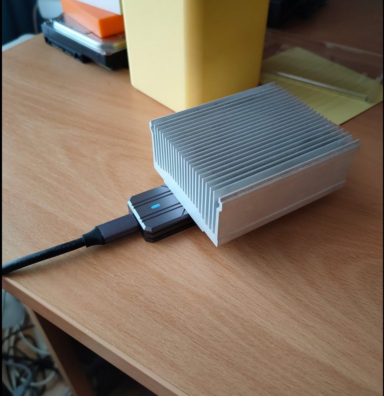

To se ovako rješava
Baš nedavno syncao cca 1.5TB pa se malčice grijalo. Ovo je full Alu kućište s thermal padovima
Hm, Nikky bi možda mogao prebaciti ovo sve u neku više ontopic temu.

To se ovako rješava
To je i moja metoda, i sa hard diskovima u dockingu i sa tim malim m.2, jednostavno se sva ta kućišta koja nisu aktivno hlađena previše griju sa diskovima koji nisu namjenjeni za njih. PC cooler sa ventilatorom riješi problem.

Autor Night Pregled postova
BTW, Terramaster je izbacio kućište za m.2 koje izgleda dosta dobro, blok aluminija sa rebrima, ide na 40Gbita usb-c, sve u svemu dobro izgleda, trebat će testirati
https://nascompares.com/2025/08/18/t...d1-ssd-review/
Ako zanemarimo građu kućišta jer neka od ovih jeftinih su stvarno koma,
grijanje uvijek ovisi o 2 stvari: kontroler i ssd.
Ovo moje je nažalost dosta staro i s JMS kontrolerom koji iako radi odlično se dosta grije. Kasniji RTL se nešto manje grije, ali voli i on zakuhati na dulje staze.
Ovo što si ti spomenuo izgleda bomba s tim masivnim hs, ali košta previše.
Vidi da je i taj kontroler i u onome što je frezer spomenuo neki ASM kontroler.
S ASMom u takvim kućištima nemam iskustva, tko zna, možda su bolji i manje se griju od RTL i JMS.
Razumljivo, zato u gotovim portable SSDovima nećeš naći Samsung Pro ni slične SSDove, nego neke sporije sa lošijim performansama. Osim ako je kontroler baš užasan ostaje samo to da se brži ssd više grije i da će ssd koji ima 7GB/s biti nemoguće držati u pasivnim malim kućištima, dok će onaj koji ima 700MB/s raditi uglavnom bez problema.
Onaj Terramaster što sam stavio ima ogromnu termalnu masu i disipaciju u odnosu na većinu kućišta pa će biti puno pogodniji za ssdove visokih performansi, ali pod cijenu ... cijene
Druga opcija su aktivno hlađena manja kućišta.
