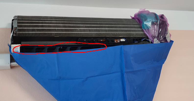

sta ta toshiba nema vijak unutar turbine nego moras cupat sve ono desno oko motora ili je neki drugi problem?
jel se vadi barem kadica dole sva?
da ti nije rjesenje onda famozna vreca i opako pranje turbine na mjestu. jest da ces se izhebat sa kistom, al mozda je moguce, AKO kadica ide dole pa dobijes veliki otvor za pristup.
Ovako ti to izgleda na staroj toshibi daiseikai...
Kadica dolje i stražnja strana je sve u jednom komadu. Ne može se samo kadica skinuti da se dođe odispod do turbine.
Skidaju se prednje plastike, treba otpustiti isparivač i desno nešto oko elektronike i motora i ovaj bijeli bočni dio u kojemu leži osovina od turbine. Diignuti naravno isparivač gore (i to dosta čega se svi boje), onda se izvadi ta bijela plastika koja je ustvari dvodijelna. Nakon toga bi turbina trebala ići van na tu stranu. Kod mene nažalost nije išlo jer se šaraf koji drži turbinu na osovini motora nije dao odšarafiti. Imbus 2.5, ali jednostavno nije išao. Nemam pojma kako su ga to serviseri prije zategnuli, ali fakat nije bilo moguće.
A ta bijela plastika je s*ebana za vratiti natrag kad se izvadi van jer se sva rasklopi:
Ova donja "rešetka" gdje su lamelice koje reguliraju strujanje zraka lijevo-desno isto ne ide van. Integrirano sve u tu stražnju crnu plastiku/kadicu.
Imam servisni manual od toshibe i nema niti unutra kako se to skida.
Na kraju balade stavio dolje jednu od onih vrećica s aliexpressa, crijevo dolje u kantu.
Prvo usisao usisivačem s četkom.
Udario ZEP pjenušavim sprejom s dugačkim nastavkom po isparivaču i dolje po turbini. Isprao vodom pod tlakom i tako dvaput.
Turbina čista koliko može, nije 100, ali je 98%
Ispuhao kompresorom višak vode i ostavio par sati da se osuši. I opet je turbina izbacila još vode van odnekud
Radi ko urica, hladi ko blesava.
Izgleda ružno na fotkama, ali klima je bila prašna dosta po isparivaču. Nije se gasila radi grijanja od kraja 10. mj pa negdje do proljeća
BTW, klima najesen puni 20g.
Čistim je sam svako proljeće ili jesen, kako se sjetim jer su serviseri davno prestali biti zainteresirani da to dođu obaviti. Nema grama plijesni nigdje na klimi.
Više radi grijanje pa valjda zato. A za hlađenje ono što smo već spomenuli - automatski suši isparivač svaki put kad se ugasi.

Izgleda horror. Drzi je i čuvaj dok ide. Peri tako sa vrecom. Hebiga šta reci, osim da neki inžinjeri nemaju mozga ni viziju kako i sta...
Ja se samo nadam da mitsu bude drzao isti dizajn jos puno godina i imat ce vjernog kupca.
Sto se tiče vijka, zna djubre zapec. To mi se nije desilo, al mi se desilo da sam poceo skidat turbinu sa osovine i na pola puta blokada. Na Whirlpool klimi. Izhebo se ko majmun. Stari napravio specjalni alat za to iščupati. Rjesili, oprao, klima radila cijelu sezonu ko nova i onda pred sljedecu sezonu krepala elektronika (imala klima kakvih 15ak+ g). Hr na njeno mjesto dosao.

Taj princip vadjenja turbine na toshibi izgleda identicno kao vecina jeftinijih klima koje sam vidio. Nisam se bas nagledao skupih klima u zivotu. Ne kazem da ne valja toshiba, samo taj dizajn je zapravo nekako normalan i uobicajen pa se ne cudim.
Nedavno smo ozivili jednog mitsu heavy ind. starog valjda oko 15ak godina. Riknula elektronika, moj klima majstor ima nekog majstora za elektroniku, za par dana nosi repariranu plocicu nazad i sve sljaka. Promjenio neke elemente na njoj, nisam puno pitao. Punica presretna, to je najbitnije
E sad, pitam se ja kome bi se to danas dalo raditi. Ovaj mi kaze "ma ne radi ti taj elektricar sa svakakvim smecem, lik bira posao koliko ga ima".

Da, takvu sam preporuku dobio od servisera. Tjeraj dok ide i mijenjaj.
Treba biti jako oprezan s rastavljanjem tih starih klima... plastike postanu krte od vremena i pucaju jako lako. Jedan od razloga zašto ih serviseri ne vole rastavljati, popuca neki kritični dio i onda su u problemu.
Samo što ovo je bila jedna od top modela toshibe tada i dosta skupa klima, nije bio neki jeftinjak. Iskreno se nadam da su poboljšali dizajn u međuvremenu - iako vrlo vjerojatno da neću više kupiti toshibu
Vjerojatno će biti zamjena te klime uskoro. Ne želim doći u situaciju da krepa usred sezone grijanja recimo

Ma da... pukao mi je ugao ove crne kadice... plastika je neka gusta, teška, podsjeća na bakelit tko se sjeća što je to. Zalijepio CA ljepilom s aktivatorom, zasad drži.
Po ovim videima mitsu se puno lakše rasklapa, to su mi i serviseri potvrdili.
Btw, ovaj lik na videu pod 22 to izgleda naživo radi... pred kraj videa još sastavlja dijelove, a ledice blinkaju
A ovo je najveća glupost: na toshibi da bi skinuo vanjsko oplošje ima 2 šarafa, zatim treba odispod stisnuti na 2 točno određena mjesta i povući cijelu kutiju horizontalno prema sebi. Ovo je skoro nemoguće napraviti sam - stiskaš palčevima ko manijak i trebaju ti još 2 ruke da povučeš sve k sebi. Ako ne povučeš 100% horizontalno nego malo prema gore, ide cijela klima sa zida...
Fora je što kad gledaš odispod ta mjesta za stisnuti su označena ovako.
Baš jednostavno za skužiti - ako znaš japanski
Gugl translate veli da tu piše "pritisni ovdje"
Staro 16.06.2025., 11:35   #5263
geronimo_2
geronimo_2's Avatar
Lokacija: Rijeka / Grobnik
Postovi: 4,237
puklo negdje pri vrhu komadic ili bas roknulo i dole negdje pa rizikiras pustanje kondenzata?
ak je ovo prvo who gives a...
ak je ovo drugo, a cuj, ak si dobro zaljepio deri dalje ja bi reko...
taj koji radi ciscenje pod naponom je pametnjakovic = kretenoid, IMO.
We all must hang together, or surly we will hang separately.

Gore pri vrhu na uglu, ne smeta za kondenzat. Samo je šaraf na tom mjestu, ništa bitno. Pazim na to i znam rastaviti tu klimu, ali puklo je ovaj put. Plastike stare i postaju krhke, normalno je to.

Pucketanje se kod mene malo smanjilo kako sam pomaknuo plastike, a ako se opet vrati, ide špricanje nekom masti jer baš živcira i budi po noći, mislim ponekad da netko kuca po okviru prozora, baš ta u spavaćoj mi je najbučnija.
Autor geronimo_2 Pregled postova
Također sve pod naponom radim, znači kretenoid sam. Za čišćenje bez rastavljanja cijele jedinice realno ni nema potrebe isključivati napon, operem blower, kadicu, pošricam isparivač i to je to. Sva elektronika je zaštićena plastikama i treba dobro zaliti kako bih napravio neku štetu.

A jebiga stari cemu riskirati. Imas steker ili osigurac. First rule of safety.
Neznam ovo za finove i plastike odnosno nisam bio aware. Jako je gusto sve i kod mene al se nisam time zamarao. Picketanja ima al nista sto sam primijetio da smeta al doduše ne spavam sa klimom nikada. Neznam dal gostima smeta, nije nikad nitko spominjao.

A čuj, od najudaljenije unutarnje do osigurača na kojem je samo klima i natrag imam 50 m, a kako gotovo nikad isti dan ne čistim sve unutarnje odjednom, tlaka je toliko hodati. Gotovo uvijek nosim rukavice pa nije problem.
Ne spavam ni ja pod klimom tih 3-4 mjeseca ljeti, ostatak godine se grije i klime rade noću.

Meni je samo ta jedna od cetiri klime toliko pucketala da sam je prestao koristiti po noci (soba). Postane naporno kada modulira i pali/gasi kompresor svakih 15min pa se sukladno tome i isparivac hladi/grije i tada dolazi do pucketanja.
Na kraju sam isao debagirati di to pucketa i slusati plastike... i ispalo je da je bilo dovoljno par vida koje drze masku malo olabaviti. Nula pucketanja! Sad je drzim i po noci, preporod otkad nema pucketanja. Strah me samo kad je sljedeci put budem servisirao da ne sjebem poziciju plastika i opet pocne pucketati

Vide za plastiku su takve - ne treba ih jako stezati, plastika je elastična. Još kad ih stavljaš, ubaci u rupu i okreći u kontra smjeru dok ne klikne lagano, onda kreći stezati. Na taj način pogodiš točno u stari navoj, a nećeš urezati novi = dulje traje plastika i vide će dulje držati
Nego, kakva "modulacija" i paljenje/gašenje kompresora.... nije inverter nego neka obična klima?
