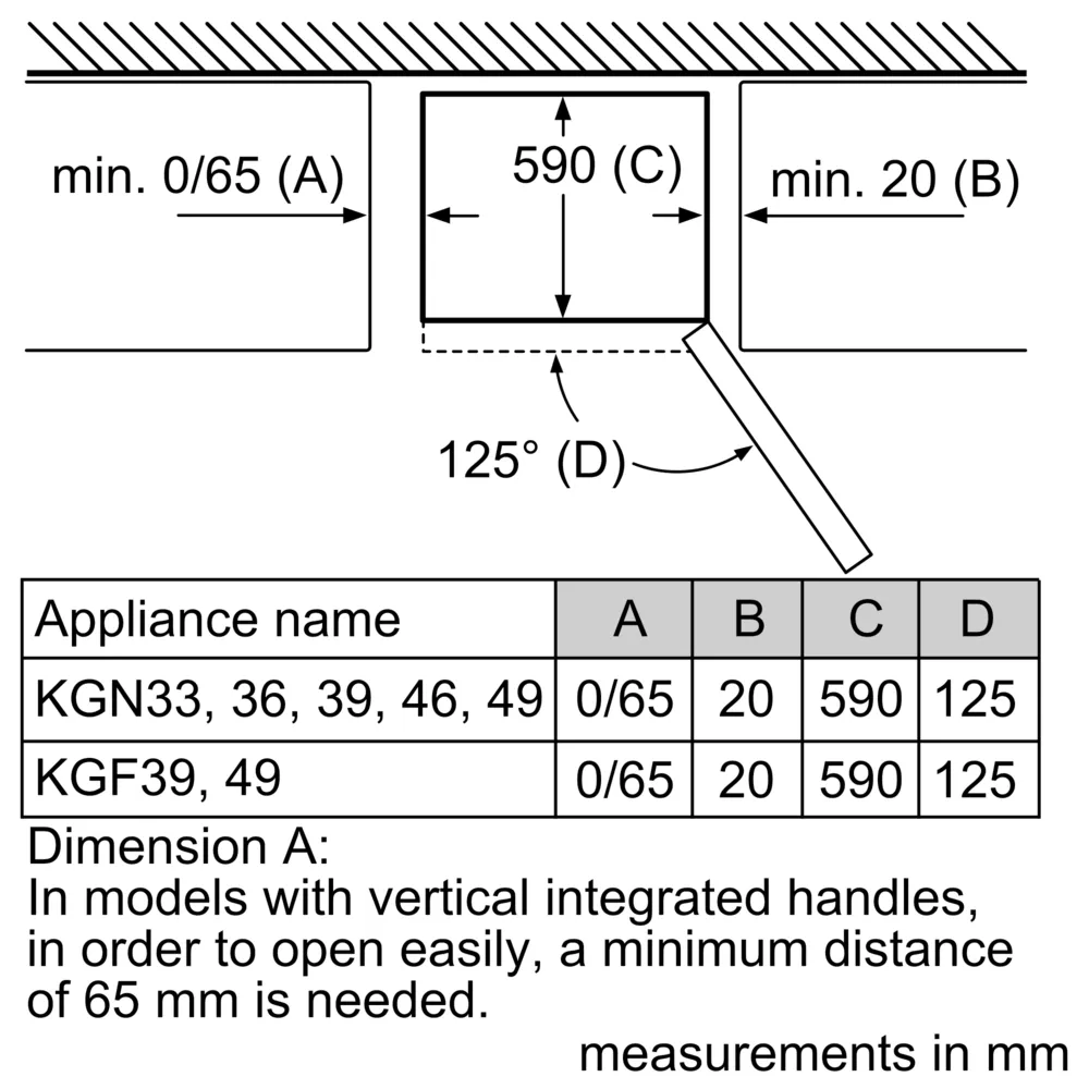

Ostaviti rupu barem 15cm vecu nego frizider? Za kuhinju po mjeri? pa streljao bih arhitekta koji bi tako crtao i majstora koji bi tako slozio ^^
Dimenzije frizidera (sirina) su "standardizirane" vec 100 godina. FFS, mama mi mijenja ugradbeni frizider u kuhinji koja je radena pred 40 godina, i dalje ima frizidera koji su identicnih dimenzija...
Za frizider postoje upute koliko prostora mu treba za ugradnju. Za pecnicu (pogotovo piroliza) takoder.
npr:
https://media3.bsh-group.com/Line_Dr...2XI_en-MT.webp
ako se kopa, i ima se sansa, mozda nije zgorega povuci novu struju za pec, perilicu, indukciju...
Ako radis po mjeri, vidi da si prilagodis visinu radne ploce kako ti treba (ili zeni, tko vec kuha vise).
Dubinu, ako imas mjesta, dignuti mozda na 70cm umjesto standardnih 60 cm.
Rupa za napu od 150mm napravi razlike, kao i minimalni broj zavoja te cijevi.
npr:
Baci pogled na sliku
https://ibb.co/G31zWVPx
Mogli smo staviti po 1 centimetar sa strane, pa da ne mogu ni prste gurnuti da ga izvadim.
Koliko ti ostavis?
sipe je offline   Reply With Quote
Koliko ti ostavis?
Pratio upute proizvodaca. S gornje strane definirano 12mm, mi ostavili 25mm jer se ionako ne vidi (visok je frizider). Iza ima 90mm jer je ormar dublji od standarda, bocno ima 20mm.
Ja kad sam ga morao izvuci, samo ga vukao odozdo (ima nekih 30mm prostora).
