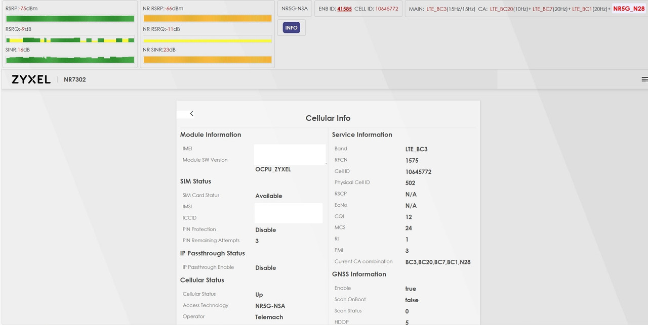

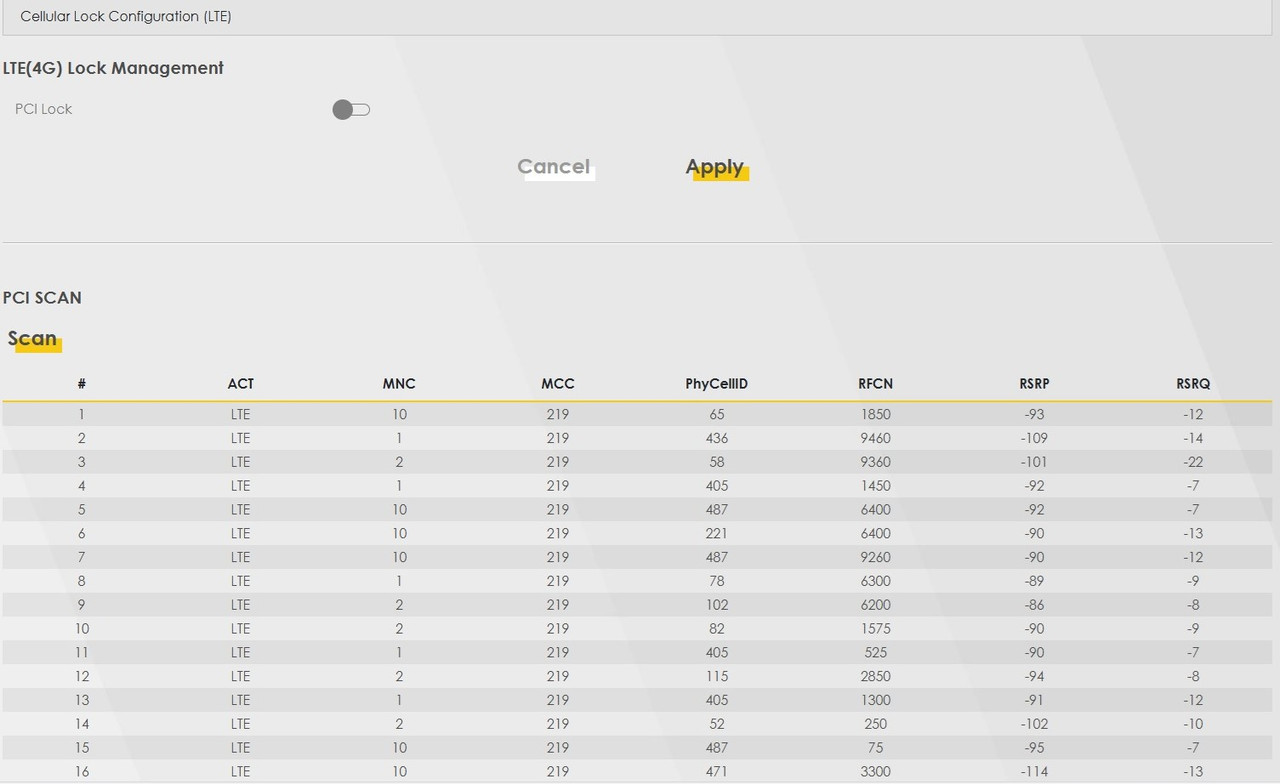

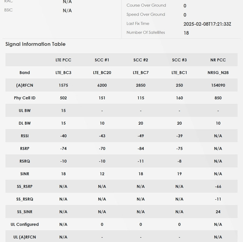

Zyxel NR7302 vanjska jedinica završeno testiranje. Router je jako dobar ima dosta parametara koji se mogu očitati recimo koja je modulacija main frekvencije Koja je MIMO konfiguracija. Ima normalan 2.4 Wifi. Mogu se skenirati sve ćelije na tornju znači prikaže se njihov PCI, EARFCN što je bitno za zaključavanje ćelija. Informacija jačine signala svake ćelije zatim DL BW i UL BW(BW-bandwidth) isto svake ćelije. Nema problema sa HT SMS za nastavkom unlimited tarife otvori sms normalno iako pod pošiljatelja su hijeroglifi konkretno ZTE routeri, Xiaomi 5G Cpe Pro(kod njega se ne mogu ni obrisati poruke)kod njih to nije moguće. Inače Zte routeri uredno otvaraju i čitaju por i mogu se slati jedini problem je sa tom porukom od Unlimited za nastavak pune brzine ali ZTE app na mobu to rješava bez brige. Da se vratimo Zyxelu u pakovanju se dobije sve potrebno za montažu na vanjski stup ili na prozor. Što se tiče agregacija ono što sam testirao i što mi je bilo dostupno na testiranim tornjevima sve uredno radilo. Sučelje routera je dosta brzo glatko se prebacuje od zaključanih ćelija na Auto. U usporedbi sa vanjskom jedinicom ZTE MC7010 bolji je jer podržava agregacije koje ZTE ne podržava naravno pričam o agregacijama u HR kod naših operatera. Testirao sam i Zyxel NR5103E ima neke razlike u sučelju i agregacijama od NR7302. Zyxel 7302 moja preporuka i ako se gleda jest da je nešto skuplji u startu ali za njega ne trebaš vanjske antene kao za NR5103E(4 Kom) a 4 iskre su isto lijepa cifra. Kolega Tirkiz se možda nadoveže on je imao bok uz bok Teltoniku rutx50 i Zyxel NR7302.Ako vas još nešto zanima a nisam spomenuo pitajte. Evo i par slika.
Telemach
T
HT
HT
A1
A1
Signal
Signali
Skeniranje ćelija
lock
2.5 Gbps lan
LAN-2-5-gbps
Zadnje izmijenjeno od: Nikox. 09.02.2025. u 13:29.

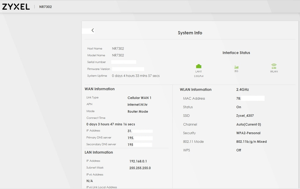

Ima bridge. Brzine su ovisno kojeg operatera stavim A1 najlošiji cca150Mbps na 4CA i 4 frekvencije na tornju, HT cca 250Mbps 4CA i 4 frekvencija na tornju da došla i peta B8 od prekjučer ,Telemach od 300 do 500Mbps 4CA kada je 4G i 5CA kada je 5G a 5 frekvencija na tornju. Prije je bilo HT,A1,Telemach. Tako da sam sad na Telemachu. Evo još par slika.
ip passthrough
ip-passthrough
Bridge
bridge
PF
port
network settings
nat
Zadnje izmijenjeno od: Nikox. 09.02.2025. u 16:33.

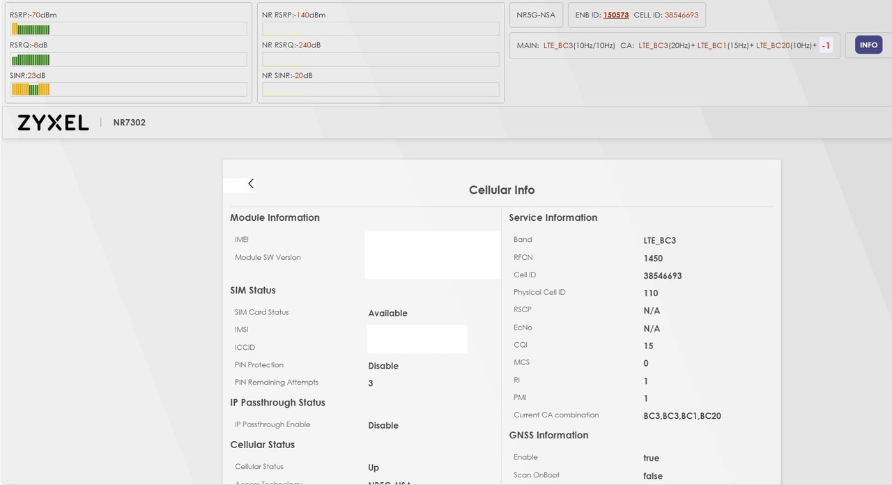

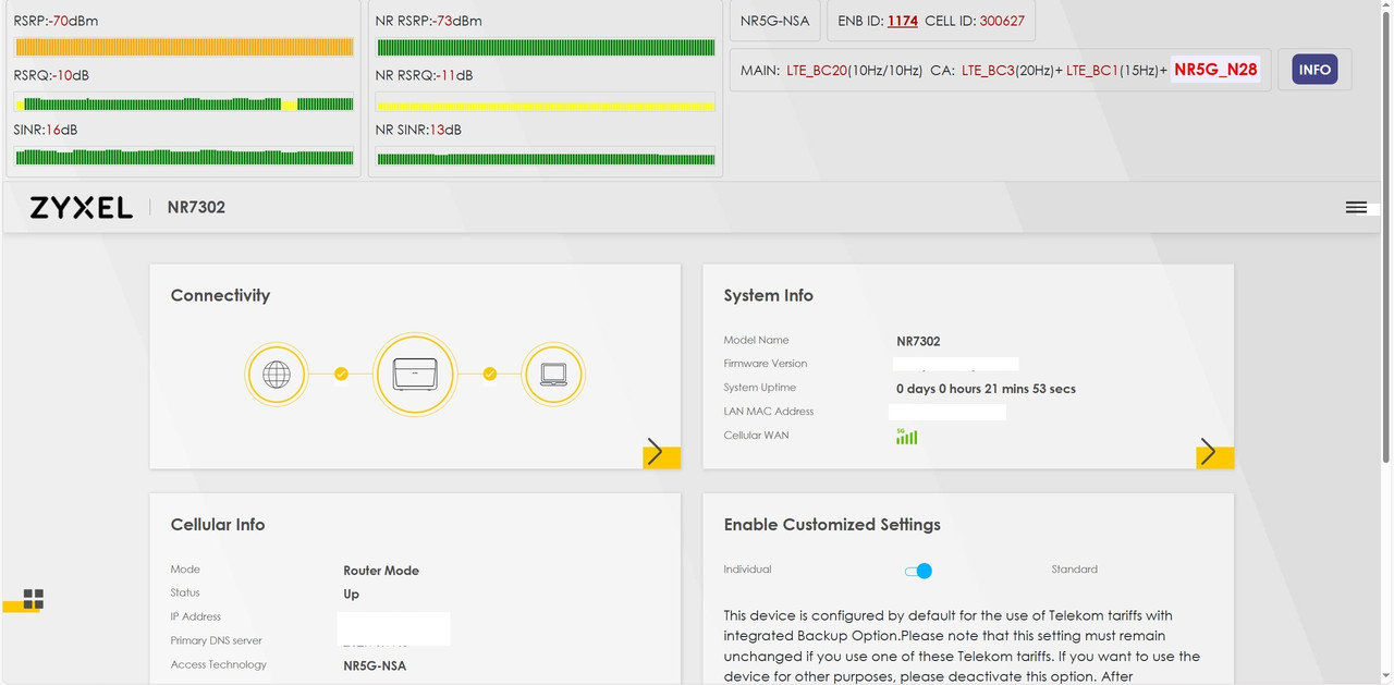

Zyxel NR7302 vanjska jedinica završeno testiranje. .... Kolega Tirkiz se možda nadoveže on je imao bok uz bok Teltoniku rutx50 i Zyxel NR7302.
Evo test Zyxel NR7302 na mom stupu, selo di ne postoji B7 niti N78
Impresivni upload na Telemach 4CA (tarifa Unlimited) ali DL brzina bi trebala biti daleko veća jer imaju upaljen 4x4 MIMO na B3 i B1 al ne ide iznad 260 Mbps niti sa Teltonika niti ijednim mobom, valjda do tornja
A1 ima samo B3 i B20 i toranj ne vidim pa je ipak natego do 110 Mbps, UL ne agregira očito
HT usporedba outdoor Zyxel NR7302 i Teltonika RUTX50 sa 4x Iskra P-60, 3 km udaljen toranj, na Zyxel 10-tak dBm slabiji signal od Iskri ali daje iste brzine kao i Teltonika na istoj 4CA agregaciji B3+B3+B1+B20
Dva routera koja cijelo vrijeme rade istovremeno, dvije HT turističke SIM-ice
Po noći Zyxel natego 350 Mbps, Teltonika sitno više - 358 Mbps
https://www.speedtest.net/result/c/6...8-3144dc73d9b6
