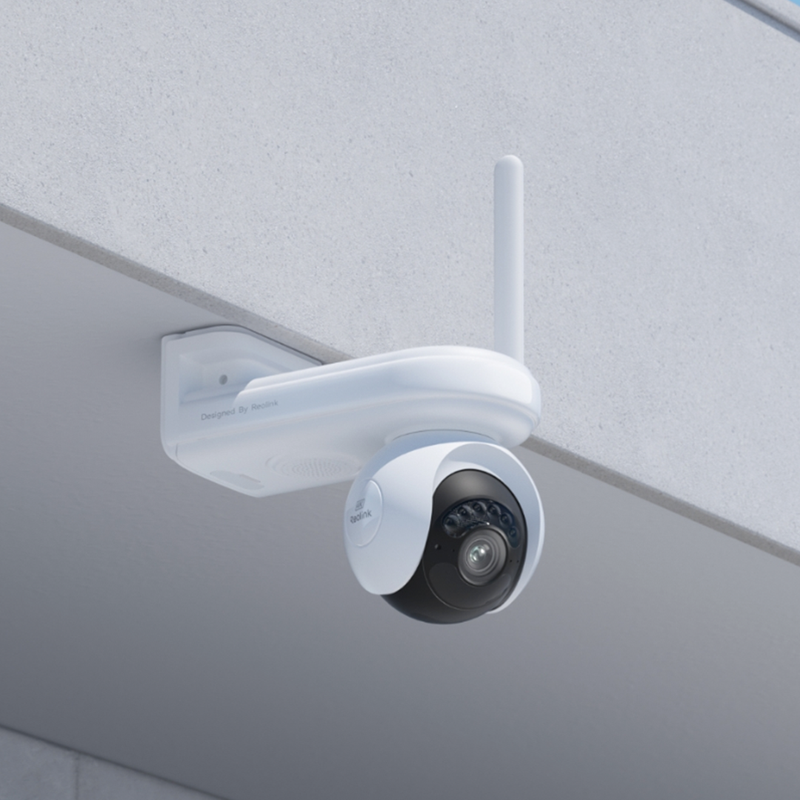

Imam situaciju gdje imam vikendicu na jednoj strani ceste u koju ću provlačiti mrežu, kamere i lokalno WiFi, no fokus je na objektu koji se nalazi preko puta ceste.
Na njega bih namontirao jednu kameru koja ima internu bateriju i puni se solarno. Imam optičku vidljivost a udaljenost je nekakvih ~ 35 metara, ne znam sad na pamet i nisam mjerio...
Koji povoljni uređaj bi mi sad bio zgodan tu postavit da bude bolja WiFi komunikacija sa tom kamerom?

Da, drugi objekt nema struju, zato i ide solar kamera sa baterijama pa mi odgovara samo neki uređaj koji bi bolje mogao (usmjerna antena nekog tipa) komunicirati sa tom kamerom.

koja kamera? ako ima antene na sebi, možeš možda (nekako?) spojit drugu usmjerenu antenu
ili probat raskopat kameru pa izvuć antenu van (i pazit da ostane vodonepropusna)

Planiram staviti Altas PT Ultra
A mislim da raskapanje tu ne može proći a i nije zgodno radi garancije. Ne piše nigdje je li antena promjenjiva...
