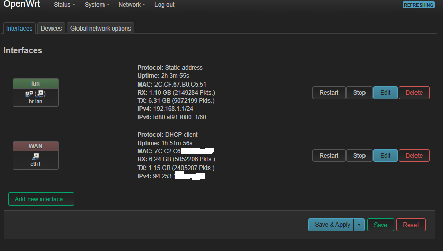

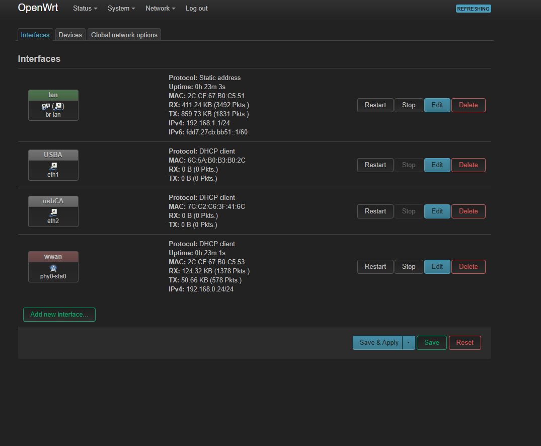

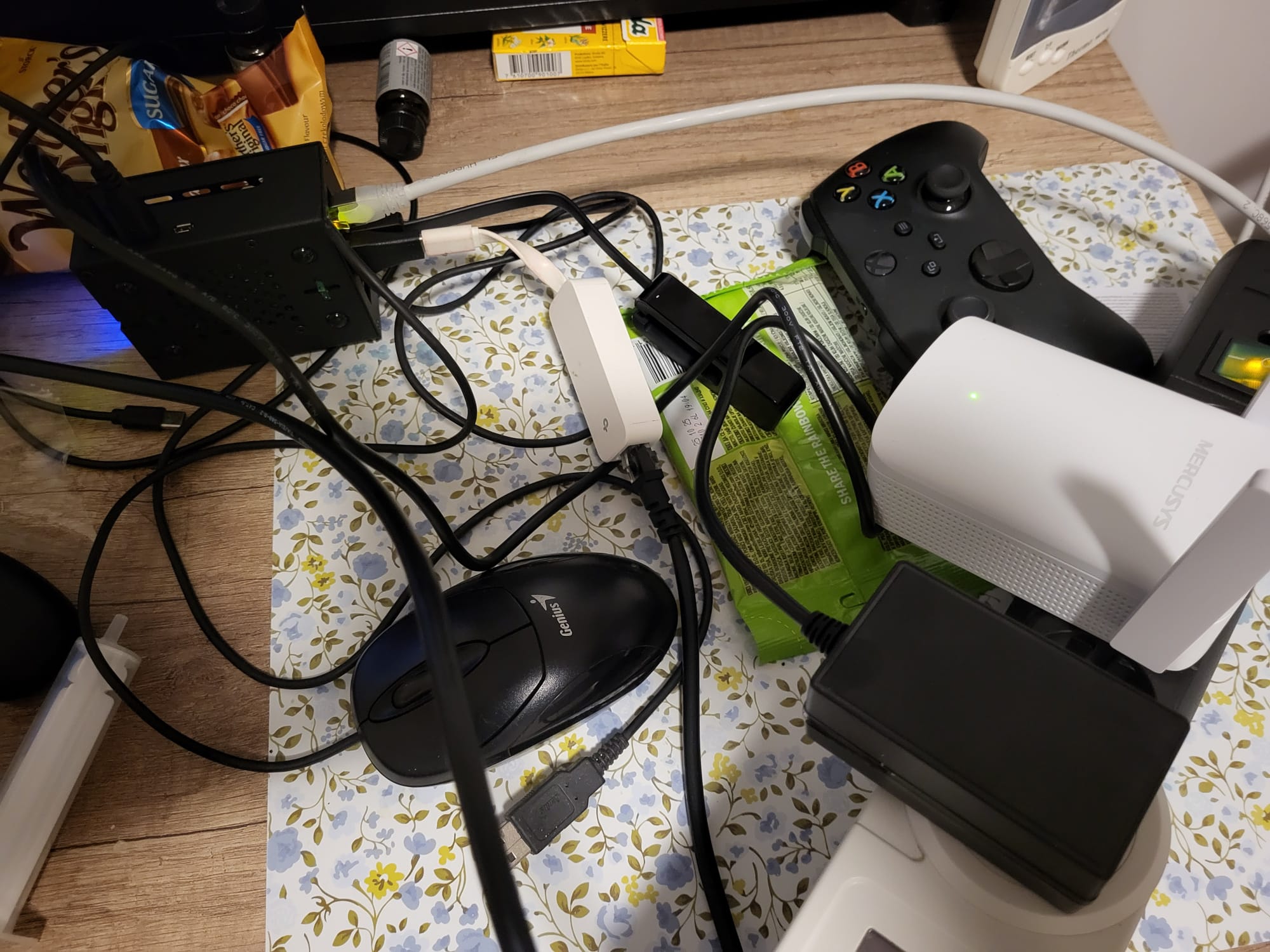

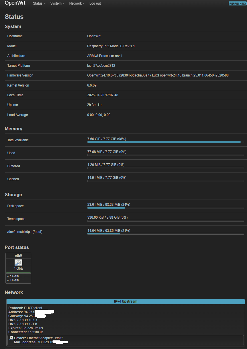

Evo ga složio sam.
Nisam upogonio jer ću ubit internet, a trenutno to ne mogu. al ću se riješit tog kineskog spyware smeća koje nudi A1....ovo mi je prijelaz dok ne složim pošteni ruter. X86 10 gigabit SFP+
Ovo je da se malo prisjetim mreža, i malo drkanja op openWRT. Namjeravam openSENSE vrtit.
Core je RP5 8 GB.
Vrtit će VPN server, i filtriranje paketa, mora bit super brz (a mislim i da je brži od najbržih rutera), ima aktivno hlađenje.
Ulaz s kineskog smeća SMC koji će bit u bridge integrirani 1 G port (WAN).
2 adaptera su usb 3 na rj45 1Gbit (realtek čip oba, al različiti...s time sam se gnjavio da dodam drivere) su DHCP serveri, jedan ću koristit, drugi je ajmo reć backup. (LAN1 LAN2)
Iz jednog od tih adaptera ide u unmanaged switch, i onda se razvlači do radne stanice i servera, a jedan kabel ide do wifi 6 extendera koji radi u AP modu.
Os je zadnji RC za RP5
Name:	WhatsApp Image 2025-01-18 at 21.18.45.jpeg‎
ID:	27909   Click image for larger version
Name:	RP5 openWRT.png‎

Prebačeno kinesko smeće koje ne mogu gledat više. Govno kinesko smrdljivo.
Jučer se prebacivalo izgubio sam pol dana, bezuspješno, nešto su zajebali.
Danas prebačeno.
Samo ruta iz jednog porta u drugi + firewall, sad ću si složit svoj lokalni DNS server.
Konačno da mi radi firewall, na tom kineskom govnu https://manuals.plus/hr/sdmc/ne6037-...-router-manual

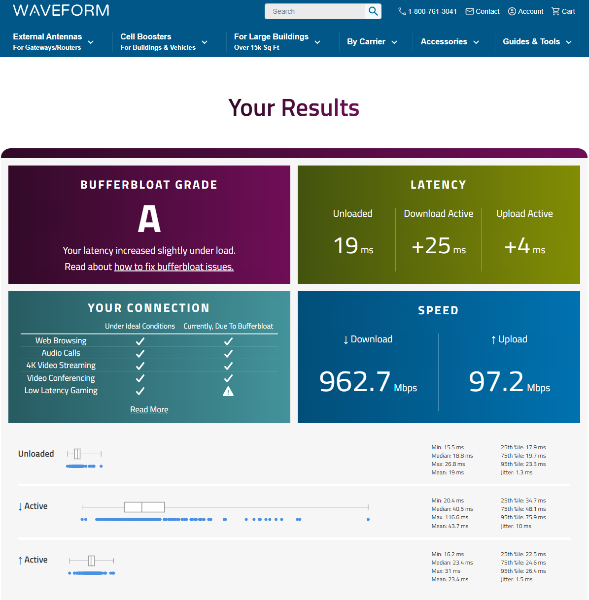

Name:	RP5 OPENWRT.png‎
ID:	27921   Click image for larger version
Name:	RP5 OPENWRT2.png‎
ID:	27922   Click image for larger version

https://imgur.com/a/sb6VFqD
Ruter radi odlično, složio sam i ADguard na rp3b, internet puno fluidnije radi.
Stranice se otvaraju brže i bez nekih reklama koje ublock propusti.
