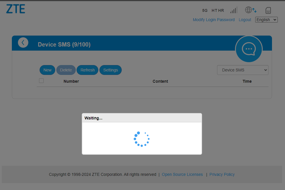

A meni je u jednom trenu na DNA firmwareu radilo učitavanje sms-a kada bi upisao link http://192.168.8.1/index.html#sms
I sada mi više ne radi već mi samo ovako vrti:
Budem probao jedan dan ga restartati na tvorničke pa vidjeti jer radi onda.

Mislim da tvornički reset neće pomoći da proradi #sms link. Ja sam budala odmah pustio zadnji update firmwarea umjesto da sam proučio kakve su promjene.

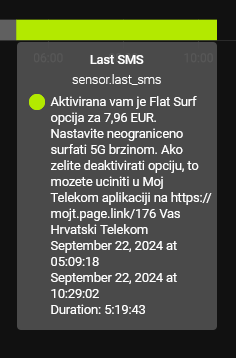

Meni je bio odmah na zadnjem firmware-u MC889A_DNA1_B13 i radilo mi je u jednom trenutku.
Ali se vide SMS-ovi u Home Assistantu:

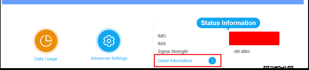

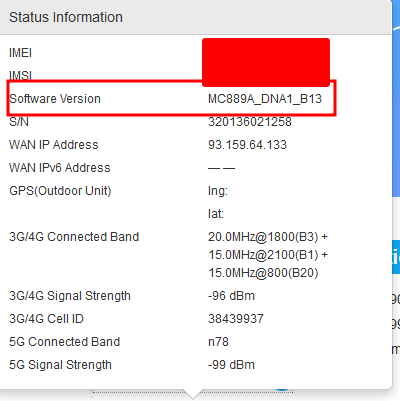

Autor Ivan357 Pregled postova
nisam našao opciju za provjeriti firmware verziju na MC889A, a update kaže da nema novije verzije
KAd se ulogiraš u router klikni na ovo:
I otvori ti se prozorčić gdje ti piše software version:

Autor Nikox Pregled postova
Pa koje to sučelje ima taj 889 ne vidi se koji je FW. Nema sms ne vide se koje su agregacije trenutno spojene i ko zna šta još.
Vidi se i FW i agregacije. Samo SMS ne direktno u WebUI-ju. Ja sam dobio customer return koji nije bio ni otpakiran i dozvolio update na zadnju verziju, to je MC889A_DNA1_B13.
Sve je vidljivo i bez kemijanja sa skriptama.
UPDATE: ZTE MC889 ima isti problem kao i Xiaomi 5G CPE, HT šalje pozdravni SMS s pošiljateljem s ilegalnim znakom, "HR[]Telekom" i zbog toga ruter baca errore kod pokušaja otvaranja index.html#sms.
Kad se izbrišu svi SMS-ovi resetom rutera ili preko Homeassistant integracije, SMS-ovi su vidljivi, iako ne postoji ta stavka u nigdje u WebUI-ju.
Zadnje izmijenjeno od: franzD. 27.09.2024. u 09:43.
Da HT je specifičan ali brisat i čitati poruke mogu se sa Instal helper v1.1.7 apk ili sa Zte link v5.4.8.042 apk kad si spojen direkt mobitelom na vanjsku jedinicu ZTE. Testirajte agregaciju 1+3+3+20 to možete sa cell lock ćelije B3 koja ima 10Mhz bandwith ,a njezin EARFCN je 1899 još samo upišete PCI ćelije koja je u vašem smjeru ,a to pogledate na cellmapper karti.
B3 na 10 MHz mi ima PCI 1048, ZTE očekuje PCI do 1007 ili tako nešto za lock. Skripta vraća error kod pokušaja locka. 1+3+3+20 radi kad hoće.
EDIT: Krivo ovo za lock, sad vidim. Probam.
EDIT2: 1+3+3+20 radi kad je lockan na B3 10 MHz, ali samo u LTE modu. Čim se spoji na n78, ne kombinira 3+3.
Zadnje izmijenjeno od: franzD. 27.09.2024. u 10:39.

Hmm... gdje u install helperu ima za čitanje sms?
Kad se spojim na MC889 imam samo jačinu signala i u detaljima imam sve ćelije...
Na dodatnim opcijama ne vidim nigdje sms.
Daj screenshoot da vidim gdje je točno.
A sa ZTE Link se ne mogu spojiti kad M889 nema na sebi WiFi

Autor franzD Pregled postova
Znači ne ide 5CA sa n78 Evo slika sa istim lock B3(10Mhz)
