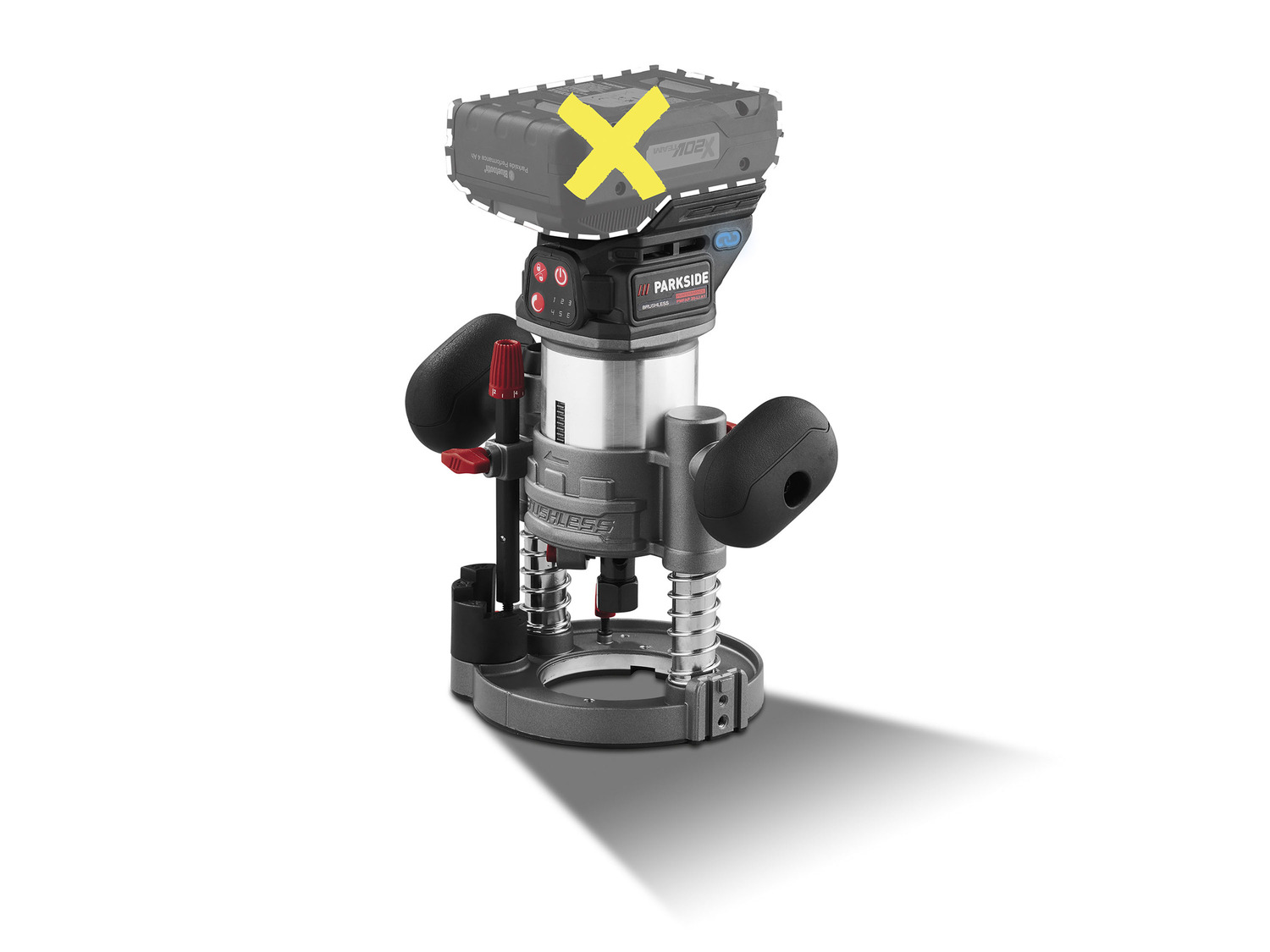

Naravno da je nepotrebno komplicirano, dupli dosjed - 16mm na ariš muralu i 8mm na komadu akacije jer zašto može jednostavno kad može komplicirano...
Ali moram priznati da mi je vertikalna glodalica top alat.
