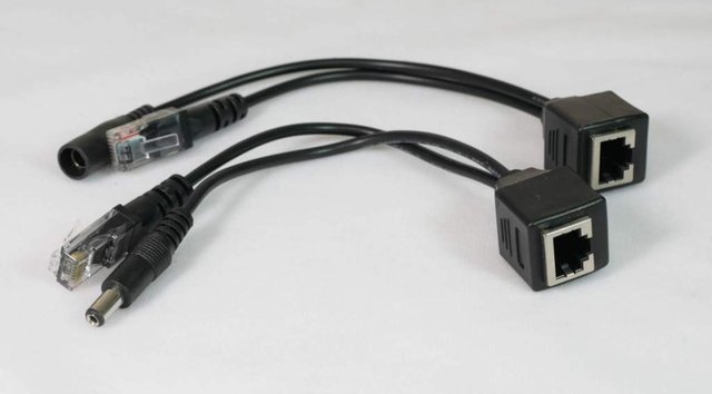

Čak mu niti ne treba struja kraj mjesta gdje je ONT, uz malo truda može se kroz Cat kabel pustiti pasivni PoE i koristiti spliter kao na slici za Eth / 12VDC.
