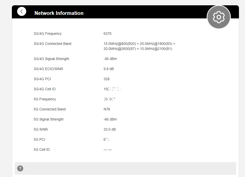

Staro 18.08.2024., 17:05   #3111
sharkri
sharkri's Avatar
Postovi: 703
Je ovo ok signal za 5G i 4G
Name:	Snimka zaslona 2024-08-18 170334.png‎
Sig-5 redova normalne veličine max
