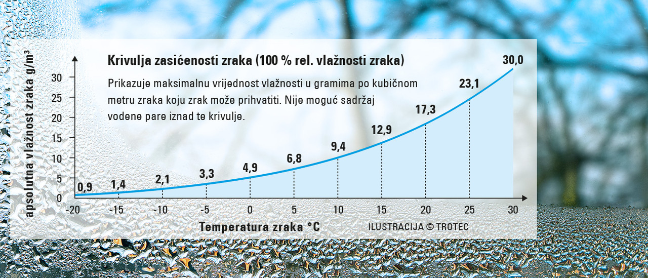

Dok nema cirkulacije zraka, vlaga se povećava. Još davno kad je počelo to pvc ludilo, slušao sam kako bi trebalo i složiti neku prisilnu ventilaciju, da iz svake prostorije se izvlači zrak, jer zagriješ, otvoriš nakratko uđe hladan zrak na tople zidove i evo vrganja

Nije baš tako u praksi, naprotiv.
Treba prozračivati.
Prvo mi samo izdišemi vlagu, pa tuširanje, pa kuhanje, pa npr biljke u stanu...a prislina cirkulacija zraka ventilacija je super ako imaš love za tako nešto i da služi kao pomoć. Postoje i oni rekuperatori koji kao čuvaju dio topline/hladnoće, ali ja sam nekako fan prozračivanja oldskul (otvaranjem prozora).
Čitao sam po forumima vrhunske fix ideje, gdje ekipa priča o stavljanju većih prozora koji se ne mogu otvoriti, ali ima više svjetla i kao jeftiniji je prozor. Ventilacija kažu bolja od ičega....ma naravno. U trg centru i slično nema drugog načina, ali doma imamo prozore sa razlogom
Možda je to bila i zajebancija, ne vjerujem da ima baš tako bedastih ljudi...ali sto žena...
Nije problem hladan zrak na tople zidove nego vlažan zrak na hladne zidove. Onda dolazi do kondenzacije i plijesni..
Treba što više zračiti jer je vlaga Direkt ovisna o temperaturi pa npr vani je 5 stupnjeva i vlaga 99 posto.
Ulaskom u toplu prostoriju (23 stupnja npr) i zagrijavanjem tog vlažnog i hladnog zraka vlaga će pasti na 32 posto.
Poslano sa mog

Što se tiče vlage i izolacije po meni je naročito bitno to da će vlaga tražiti najhladniju podlogu na kojoj se može kondenzirati. Tako da ako je većina površine izolirana bude se kondenziralo na hladnim mostovima. Mislim da to budu, ako je izolacija odrađena kako spada, prozori.
Što se tiče ventilacije, problem je s grijanjem koje pretežito grije zrak (klima npr) a prednost imaju metode koje griju masu (npr. podno grijanje, ako je adekvatno izvedeno). Sa dobro zagrijanom masom ventilacija znači i manji gubitak topline.

Topli zrak prima više vlage, zato se na hladnim mjestima kondenzira vlaga jer hladan zrak ne može primiti tu količinu vlage kao topli zrak.
Netko je bio davno postavio sliku relativne vlažnosti pa ponavljam:
