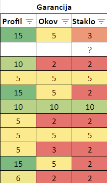

Ja sam se taman narucivao stolariju za kucu.
u prilogu su garancijski rokovi raznih ponudaca na podrucju Zagreba.
za stakla je kod svih ta klauzula "sa tri metra okomito gledano"

Ponude sam imao:
S&B Profil, Sunprotect, Macto Logistika, KMS Stolarija, SMS Plast, Marlex, Staklo dom, Rea, Proata, Troha-dil, Eurozona, Maris Interijeri, Skelin Mont.
Raspon cijena je bio 13200 - 19600 € (identicne specifikacije poslane svima).
Sve ispod 5 godine garancija i "jucer otvorene garaze" sam odmah krizao.
Po tim uvjetima, ostanu ti KMS Stolarija, Rea, Troha-dil.
Neovisno koga se izabere, bitno je i da ekipa koja montira stolariju zna sto radi, jer na kraju krajeva, tu se moze i vrhunska stolarija zeznut lako...
