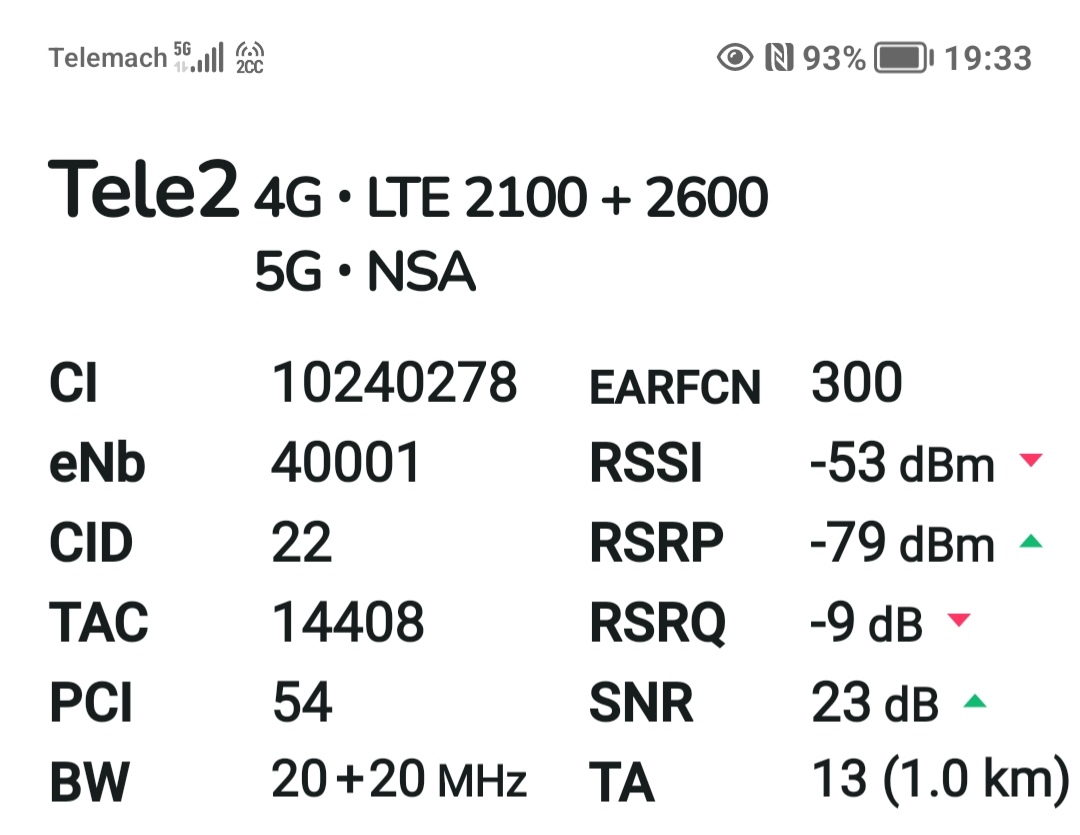

Pozdrav, trenutno imam b818-263 sa p-56. Trazim neki 5g router, uzeti zte mc 7010 ili ima nesto bolje u tom rangu do oko 300€.
I mogu li spojit bilo koji router na ovaj zte 7010 za wifi imam neki od pokucnog tele 2 huawei ili moram uzimat jos neku unutarnju jedinicu?
Ovo hvatam sa honor magic 5 light.
