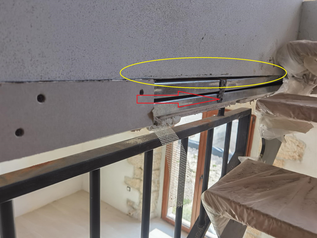

Dakle,situacija je ovakva. Imam jedan zid ožbukani i sad sam ga ja nastavio sa knaufom,i sve je ok do djela di je knauf ploča deblja od zida,ako nastavim tako dobit ću jedan "zub". Kako da to sredim,debljina je cca pola ploče knaufa a duljina je cca 15ak cm. Mogu to pregletati pa mrežicu pa opet glet? Pretpostavljam da će nakon nekog vremena popucati?
Hvala.
Jel knauf deblji zida 6 mm ili je zid deblji od knaufa 6 mm? Ako je knauf deblji i imaš komadić zida od 15 cm, popuni ga perlfixom i kasnije fugenfiler s mrežicom. Ako je zid deblji, onda moraš popunjavat dosta u širinu da se ne kuži prijelaz, zub. Slika bi pomogla...

Ploča knaufa kad ju prislonim je deblja od zida za pola ploče!

Nije ni meni baš jasno što govoriš...
Da li zid oblažeš u knauf pa kad nastaviš, žbuka je neravna pa ti negdje ploča izlazi više ili već postoji zub na zidu koji zeliš popuniti knaufom ali je knauf predebel da ga dobro popuni pa strši?
Ako je postojeći zid tanji od budućeg knauf zida u produžetku onda ožbukaj taj zid i dovedi ga u raz s knaufom.
Dakle knauf je deblji od zida za 6 mm. I trebaš prostor širine 15 cm, visine zida cca 250 cm popunit? Onda ono prvo što sam napisao.
Slika bi pomogla...

Evo mene sa slikom:
Dakle u smjeru crvene strelice je di bi trebao završavati,a žuto zaokruženo je zid koji je tanji nego ploča knaufa. Sad mene zanima čime prekriti ta dva metalna profila da sve jedan dan se samo prefarba i bude kao jedna cjelina.
Zanemarite neravan profil,uvili su mi ga kad su mi montirali ogradu.

Jel nmoguce ovo zamijeniti bez mjenjanja gurtne i rastavljanaj spremista roletni ?
Ako da,koji je najjednostavniji nacin ?
Ima na yt nekih tutorirala,ali bolje pitati nego skitati ...
