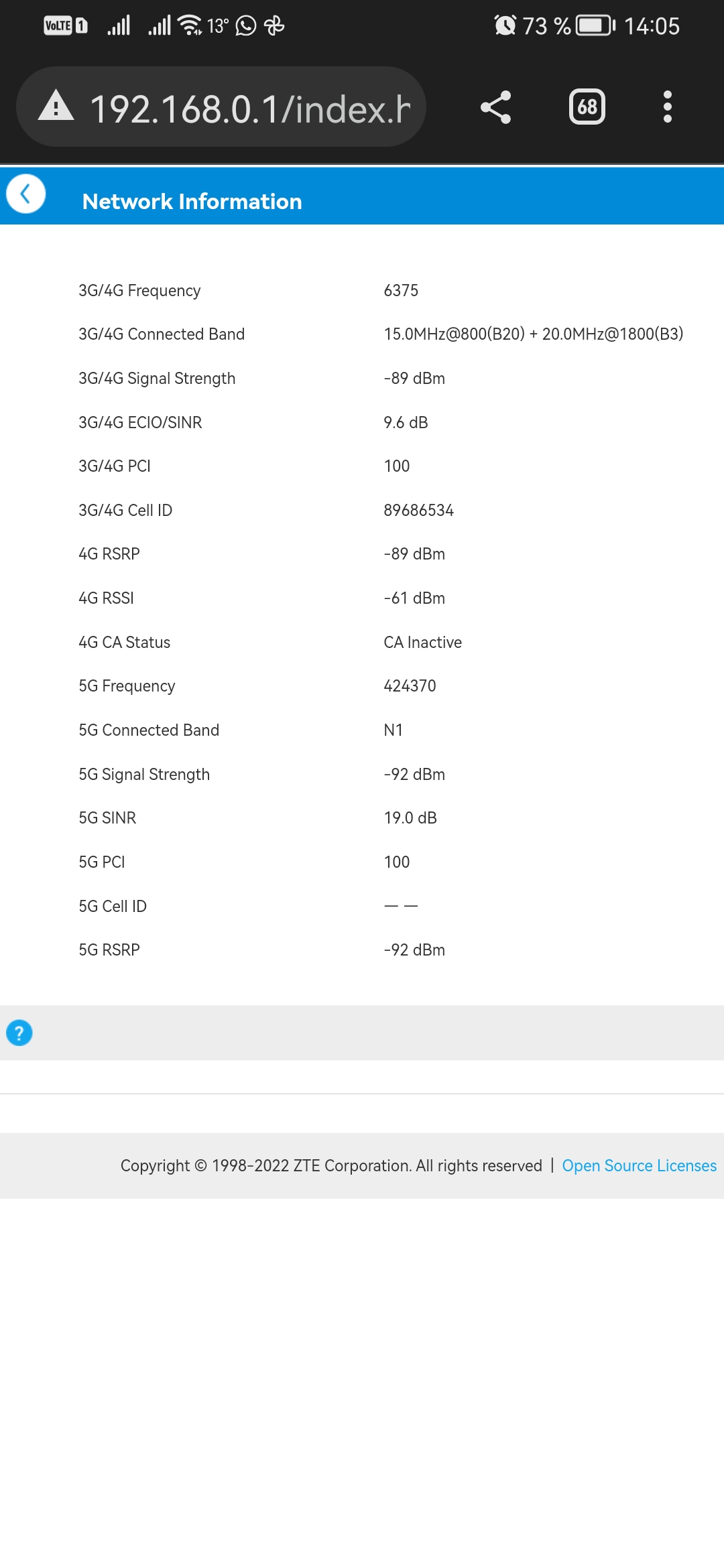

Staro 13.11.2022., 14:20   #1964
Dobar stroj
Datum registracije: Mar 2022
Postovi: 44
Društvo LP, prešao konačno s Telaca na HT prije par tj. (i voice i data/broadband tarifa), te rekoh da javim dojmove i pitam za još malo pomoći vezano za poneka otvorena ???... Ukratko: winner za oboje HT za dosta kopalja...
Voice tarifa / mob - za početak ima VOLTE / HD voice (ne aktivira se odmah sa promjenom postavki u mobu već treba zvati službu za korisnike (tek se onda gore lijevo pojavilo WoLTE) ili čekati x sati/dana - rekli su mi da se nakon nekog vremena aktivira) pa je nebo i zemlja razlika... Em mogu normalno surfati/pretraživati nešto u pozadini kad razgovaram s nekim (ponekad bitno, pogotovo za posao, da nešto provjerim u mail-ovima ili www paralelno kad razgovaram, pogotovo ako nisam uz komp i/ili ako mi je komp spojen na internet preko moba). Više se nitko ne žali svako malo da me slabije čuje, kod Telaca se svako malo žalilo dosta ljudi (na različitim lokacijama, u ZG i svuda...). DL brzine tu negdje HT vs. Telci na većinu lokacija, čak Telci na nekim bili dosta brže, a UL u na dosta lokacija i/ili vremena Telci bili brži, jer HT brzine puno više variraju pogotovo u UL. Bez obzira, HT brzine sasvim OK/dovoljno, ali bi bilo lijepo da su konstantnije u višem (speed) rangu. Tu pričam sve o 4G jer nemam 5G mob, niti ne mislim još neko vrijeme prelaziti - sve koje znam isključe 5G na mobu - em troši više baterije, em se prešaltava non stop 4/5 G... Ukratko: po meni HT pobjeđuje test za 2 koplja barem.
Data broadband "5G" koji to još nije uz ZTE MC801a router - router stvarno dobar stroj uz bugove tu i tamo ako se previše igrate s njime, pa predlažem svakako backup settings raditi svako malo u više faza kod setup-iranja routera (svaka verzija druga datoteka - npr. u nazivu yyymmdd-#) da ne morate sve ispočetka, već od tuda gdje je radilo sve super (naziv mreže, psswd za mreže (normalna/guest na 2.4 GHz, 5 G(Hz)), psswd SIM kartice, nazivi spojenih uređaja, auto restart router-a (svaku noć)...). WiFi range puno bolji nego na starom router- koji je imao vanjsku antenu - toga me bilo najviše strah - ovaj u 5G(Hz) kraće naravno (pa na to spojio samo uređaje u blizini - TV, PS4), a sve drugo s čime mrdamo po stanu i/ili bilo na starom router-u na normalnu mrežu 2.4GHz (da ne moram mijenjati postavke), naravno uz long range u wifi postavkama. Predlažem sve raditi u PC mode-u. Stilta se npr., barem meni kad pokušaš otvoriti SMS ili phonebook nakon što dođe 1-2 auto SMS-a za APN postavke, pa kada se stavi razmak u mob mode-u za naziv mreže (u PC mode da, u mob mi nije dao - želio imati isti naziv i psswd kao i kod starog router-a da mi se svi uređaji spajaju bez promjena settings na svakom...), pa kad u nazivima spojenih uređaja stavim razmak - ne javi grešku ali se stilta sve (može biti gornja ili doljnja crta ali ne i razmak kod spojenih uređaja, ali kod naziva wifi mreža u PC mode-u može biti razmak)... Kada sam se pokušao igrati preko skrivenih menija sa band i/ili cell lock-anjem + restart (obavezan koliko shvatio) ili se dovijeka prebaci s 5G na 4G i u meniju i ne svijetli više bijela nego plava lampica ili se prebacuje 5/4G svaku sekundu dovijeka... Opet hard reset preko menia, pa restore (nije dovoljno samo restore)...
CA status (channel aggregation) u meniju inactive osim ako je znatno opterećenje (npr. speed test), ali samo u DL, čim krene UL test opet inactive, tako da vjerujem ne agregira u UL nikad. Ako se ne radi speed test tu u tamo se samo ukaže CA active na koju sekundu, inače inactive non stop, barem koliko sam primijetio...
Po meni ako nemate nekih problema najbolje fercera ako je u auto modu za odabir mreža, jer i kad stavim na 5G only ili 4G only iste su brzine, a ako se malo više igram stilta se.
E da..., brzine... - od cca 80-200 DL i 10-80 UL (varira dio dana, vikend)... - i mob (4G - po ZG testirao samo) i router (lokacija, ZG, Črnomerec). Ukratko: winner za data broadband HT za dosta kopalja...
Jel se možda netko igrao malo više i uspio dobiti značajno veće brzine na router-u sa band i/ili cell lock u ZG, te ako da molio bih info kako (jel band ili cell lock ili oboje...), te jel moguće dobiti cell aggregation i u UL. Nije da nisam zadovoljan s ovim ali ako može još znatno bolje, više, jače zašto se ograničavati... Hvala!
...ovo pokazuje za NW info
Zadnje izmijenjeno od: MadBoY. 13.11.2022. u 19:29.
Dobar stroj je offline   Reply With Quote

Cell lock ako nemaš 4CA na tri frekvencije. UL ima agregaciju čim dobiješ više od 50Mbps i ovisi koja ti je main frekvencija.

Autor Nikox Pregled postova
Ajd please vidi PrtScr u poruci prije (sitno skroz, ali kad se klikne poveća se) - ako dobro vidim/razumijem spojen je router na 2 3G/4G frenkvencije/banda i 1 5G, što je sveukupno 3. Kako mogu saznati jel postoji još koja dostupna i/ili jel imaš prijedlog/savjet što napraviti? VELIKO HVALA!

Pogledaš na cellmapper karti koliko ti dostupnih frekvencija na tornju ako su tri morao bi imati 4CA. Nešto novo da gigabox ima pristup 5G?

Vidim na CellMapper-u na app na mobu (koji nije 5G ali spojen na internet preko routera gdje kak ti ima 5G i isključio internet od moba) da ima na baznoj stanici B1 (koji ne vidim na router-u), B3 i B20 - ovaj N1 koji vidim preko routera da ima kak ti nema u CellMapper-u. Kad sam zvao službu za korisnike curićak je paralelno razgovarala s tehničarom koji je rekao da piše 5G ali da to na toj lokaciji nije 5G. Kad sam mu rekao da kolko sam upoznat nije nigdje u HR i ZG osim možda na par testnih lokacija pravi 5G, već da ide preko 4G baznih stanica i frekvencija rekao je da da...
Jel uopće moguće na 4G mobu vidjeti 5G stanice preko CellMapper-a ili da probam preko kompa ili uzalud daljnji trud, barem dok ne bude pravog 5G?
Što predlažeš da kliknem/upišem na router-u u advanced meniju?

Stavi router na 4G vidi na koje frekvencije ti se tad spoji. N1 je frekvencija 2100.Gledaj cellmapper kartu u pregledniku ne u app bilo na mobu ili pc
Aaa, bravo!
Na 4G only kaže: 3G/4G Connected Band: 20.0MHz@1800(B3) + 15.0MHz@2100(B1) + 15.0MHz@800(B20), a pod 5G za sve (uključivši i 5G Connected Band) nema više ničeg. 4G CA Status: CA Inactive, ali čim ga opteretim (speed test npr.) radi CA i u DL čak i u UL, a u 5G samo u DL. Možda se potrefilo jer je ženica gledala Netflix pa je pokazalo i tijekom UL testa CA Active, ali on više srče DL, pa ne bi smjelo... Koliko sam čitao negdje ima samo DL CA, ne i UL. Ili griješim?
Na 5G only kaže: 3G/4G Connected Band: 15.0MHz@800(B20) + 20.0MHz@1800(B3), a na 5G Connected Band: N1, 5G Frequency: 424370
Jel imaš ideje kaj bi to u prijevodu trebalo značiti - ista ta 2100 frekvencija koja šeće gore-dole - pod 4G glumi 15.0MHz@2100(B1), a u 5G only i auto (5G radi) N1?
Zadnje izmijenjeno od: Dobar stroj. 13.11.2022. u 22:21.

Ako znaš razliku između 5G SA i 5G NSA (DSS) onda ti je jasno zašto je N1 2100 na 5g, a B1 na 4G. Na 4G imaš samo 3CA fali ti još 10Mhz B3 1800. CA aktivni i neaktivni već puno puta objašnjeno iako si sam sebi odgovorio u svom postu

Sorry, ježi ga, al ne znam po kraticama (osim konceptualno ugrubo) i što je na kojem bandu, frekvenciji i/ili ne znam čemu sve ne, da znam ne bih pitao. Ja sam samo običan smrtnik, nisam ICT-ovac...
Pitao sad gugl pa sad znam što su kratice SA/NSA.
Jel ima neka logika da radi CA u UL ako sam te dobro shvatio tek kad pređe 50 Mbps? Prvi glas mi je to. Jel to vrijedi i za DL? Jel to za sve routere koji imaju CA ili samo ovaj i jel se da taj prag smanjiti nekako (nisam u meniu nigdje vidio igranja za to - ili možda nisam skužio što pjesnik hoće)? U ZG mi i nije neki problem, 50 Mbps UL je super, iznad mi i nije o glavu, ali na moru gdje zapinje internet skroz pogotovo čim dođu 2 i pol turista bi mi bilo super da radi CA uvijek i u DL i UL, jer nekad (skoro) sve stane, pogotovo preko dana.
Ukratko, što bi ti sam sebi napravio - jel bi nešto dodatno porihtavao ili bi pustio kako je?

Autor Dobar stroj Pregled postova
CA radi. Kod UL ne piše nigdje u sučelju routera da radi i koje frekvencije agregira, ali sigurno znaš da je max UL na jednoj frekvenciji 50Mbps. E sad ako imaš 80Mbps UL zaključi sam jel radi UL 2CA. Nemaju sve frekvencije isti UL ovisi koliko blokova imaju pa se tako i UL razlikuje ovisno koje dvije frekvencije agregira i naravno ovisi koje 2CA router može odraditi. To što ti ne radi stalno CA aktivan to je sa FW tako napravljeno i nemaš u sučelju routera 4G+ nego samo 4G. Evo 801a dva ista uređaja različiti FW
Bez 4G+ https://i.imgur.com/wmmeG8Z.jpg
Sa 4G+ https://i.imgur.com/q2Z757I.png
Pa već sam ti napisao ako hoćeš max dostupnu brzinu napravi cell lock 1800 (10Mhz) i dobit ćeš 4CA na te tri frekvencije
I tada ćeš dobiti ovo https://i.imgur.com/H0sAJBf.jpg
OK, u tom slučaju OK i VELIKO HVALA na dodatnom pojašnjenju!
Meni piše 5G na oba mjesta u sučelju gdje tu na slikama piše 4G/4G+ te svijetli bijelo na router-u (GODIGITAL 1 TB tarifa).
(Vjerojatno još) jedno glupo pitanje - ako lock-am (samo) na 1800 (10Mhz) koja je ako dobro razumijem samo 4G(+) band/frekvencija, a ne i 5G hoću li imati išta (i) od 5G frekvencije (15.0MHz@2100(B1/N1) i 5G brzina, odnosno hoće li agregirati i 4G i 5G, ili samo 4G u tom slučaju?
Inače kad stavim 4G only nešto je sporije nego na auto (oba) ili 5G only, tako da bih želio da agregira max broj i 4G i 5G frekvencija/bandova i/ili čega već...
VELIKO HVALA!

Lock samo 1800(10Mhz) i imam 5G. Testiraj pa ćeš vidjeti
https://i.imgur.com/7y3f896.jpg
Igram se sa svim mogućim kombinacijama ali 0 bodova - nikako dobiti 4CA kao što imaš ti.
Poslat ćeš me u vražju mater..., al svejedno ću te pitati... U hidden meniu (Debug Page - http://192.168.0.1/index.html#debug_page) što točno klikneš gdje za "Lock samo 1800(10Mhz)" što je vjerujem u prijevodu band 3 - jel samo band 3 pod Band Selection za 4G Band na vrhu band i/ili pod NR5G BAND LOCK samo Band 3 i/ili pak dolje na dnu nešto pod Cell Lock za PCI i EARFCN - samo negdje ili svuda Band 3?
Ili ti to radiš na neki drugi način. BTW ova slika ti je iz www SW/sučelja routera ili neki 2. program ili nešto? Ja imam HT/Tcom koji se vrti na 1.0.0B.09 SW ver. - ažurirao se automatski 1x u startu i prije nego sam uspio isključiti auto ažuriranje SW - nema novijeg i da hoću, pa je možda razlika u sučelju jer je tvoj free router pa imaš vjerojatno puno noviji SW. BTW vidim po ino forumima da se ekipa žali da su neke stvari ograničili u najnovijim ver. SW (12 ako se dobro sjećam).

Igram se sa svim mogućim kombinacijama ali 0 bodova - nikako dobiti to što imaš ti.
Ma pusti ti band lock fr NR GZ ostavi sve na AUTO. Ti trebaš CELL LOCK (zaključati ćeliju).
https://i.imgur.com/SV9r9i6.jpg
Usput prolistaj ovu temu od ovog dijela i naći ćeš sve odgovore
