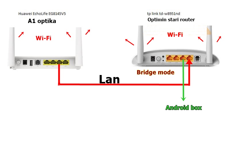

Question Bridge mode
Poštovanje, spojili su nam optički A1 na modem Huawei EchoLife EG8145V5.
Na katu imam TP Link TD-W8951ND (5.1).
Sad bi TP stavili u bridge mode, ali nikako to ne radi.
Zna li ko kakve confige za to?

Više puta smo govorili da je WiFi link između katova problematičan ali moguć.
Vidi jeli ikako možeš provući Lan kabel između katova, najzgodnije kat gore / dole od lokacije Huawei routera.
Tada na drugom kraju kabela trebaš bilo koji uređaj u switch + AP funkciji, navedeni TP-Link to može.
Nikakav bridge mode ne treba.

Pa i jesu povezani LAN kabelom. Dole u port 2, a gore u port 1. Dok smo imali adsl to je radilo, a sad ne znam trebaju li neke dodatne postavke za to. Inače sam "blaga teletina" za te stvari

Spojeno je Lan kabelom:

Postovi: 23,517
@slobodan kos
Šta kaže kolega za bolji rezultat (čitaj: veće brzine, bolju pokrivenost) treba uložiti u AP ili Router koji može raditi u AP modu rada.
Za prvu ruku se može složiti taj TP Link TD-W8951ND da radi kao "switch + AP",
treba:
- otvori web konfig od EG8145V5 i potvrdi koja mu je IP adresa (pretpostavljam 192.168.1.1)
- dko si još tu dobro bi bilo postaviti njegov DHCP Server da počinje od cca 192.168.1.20 pa dalje, npr. 192.168.1.100
- neka je Lan kabel između uređaja (kao na slici) privremeno ištekan
- spoji Lap / komp Lan kabel na TD-W8951ND i otvori njegov web konfig Interface Setup - Lan
- unesi / promijeni:
IP Adress=192.168.1.2 (to će kasnije biti nova adresa TD-W8951ND)
Subnet Mask=255.255.255.0
DHCP=Relay, kada ga selektiraš / odabereš pojaviti će se novi ekran i tu unesi 192.168.1.1 (IP adresa gl. routera)
ako nakon prethodnog koraka su dostupna za unos polja Primary i Secondary DNS Server onda tu unesi 192.168.1.1 i 8.8.8.8
- na dnu stranice lupi Save i TD-W8951ND će vjerojatno ići u reboot da prihvati nove postavke
- sada spoji Lan kabel koji si privremeno ištekao, uređaji spojeni na TD-W8951ND (nebitno jeli preko Lan - a ili njegovog WiFi - ja trebaju moći izači na Internet
Po želji / potrebi web konfig od TD-W8951ND otvaraš na 192.168.1.2,
pod Interface Setup - Wireless mijenjaš postavke njegovog WiFi - ja.
To je sve

Hvala puno! Javim kad probam. Btw, namjeravam uzeti bolji router, pa kad smo već tu, koji se preporučuje? Do 500kn, da imam 2 lan izlaza barem
