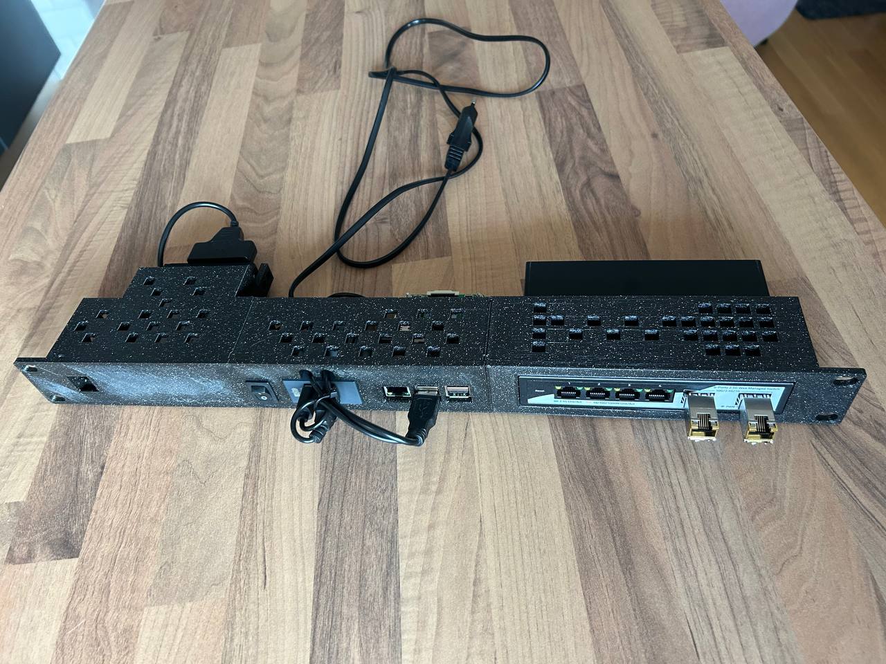

Postovi: 10,093
Vec dugo gledam i trazim neki 10" rack, ali cak i da odem na 19", jedno je sigurno - 3D printat cu si te police i dodatke. Preskupi su... Pa eto uzmi i to u obzir ako nesto nije dobavljivo.
Ako ne koristis wifi od rutera, razmisli da ga polegnes "na trbuh". Nis ne gubis, samo ces si usparati bar 1 U.

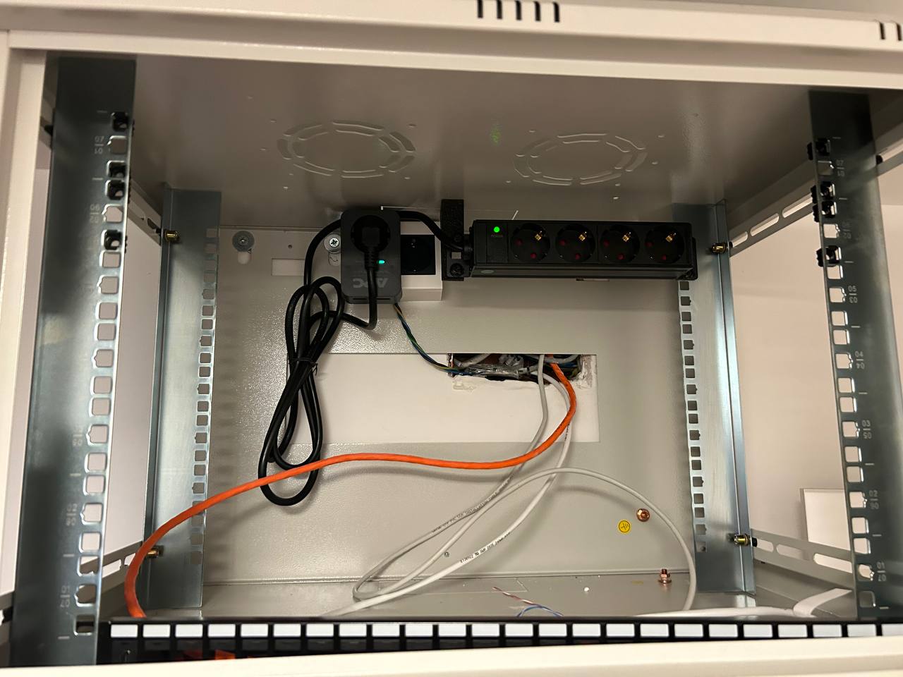

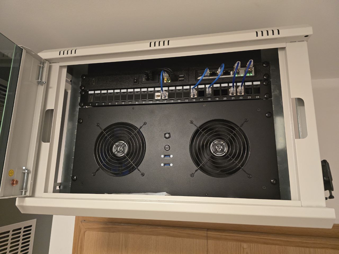

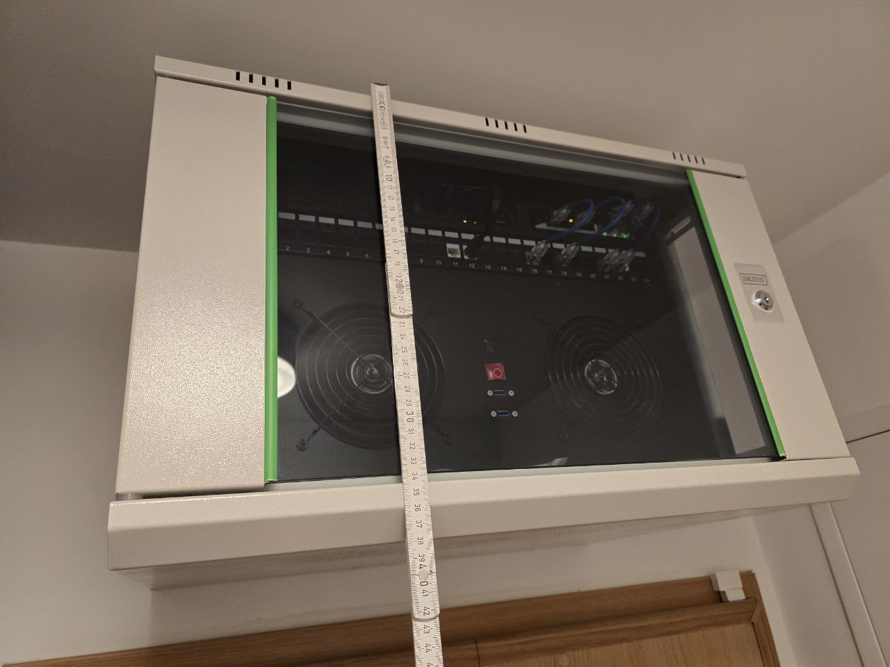

Koliko U ti treba? Te tvoje dimenzije su zapravo jako komotne To ide 7U bez problema, a postoje još i 9U koji bi se nagurali, tipa ovo https://www.protis.hr/products/detai...u-400mm/231317. Taj je meni bio u užem izboru isto, to je zapravo Rackom RSWM009-001 (9U 575x400)
Ja sam bio u sličnoj situaciji, uzeo sam na kraju ovo, i to sa amazona jer su kod nas bili dosta skuplji.
https://www.amazon.de/-/en/dp/B001GD...fed_asin_title
RPi/switch rack
set šarafa, iako dolazi i s rackom nekoliko:
https://www.amazon.de/-/en/dp/B07Q83...sin_title&th=1
PDU:
https://www.protis.hr/products/detai...unit-1u/141183
Ovo sam isto uzeo, ali nisam na kraju koristio, sve sam terminirao na patch panelu:
https://www.protis.hr/products/detai...h-brush/125577
Ovo sam uhvatio nekidan na prezi, fakat je fora stvar, naravno ako ti to treba, i spreman si platiti.
Intellinet double section wall mounted rackovi. Pre fora je, ako trebaš nešto brzinski preštekati, otvoriš cijeli ormar kao debela vrata, i imaš zadnju stranu na izvolte.
https://intellinetsolutions.com/prod...cabinet-713849
ID:	27874   Click image for larger version
ID:	27875   Click image for larger version
ID:	27876   Click image for larger version
