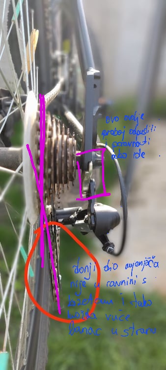

Pozdrav.
Molim pomoć oko bicikla.
Radi se o tome da na bicu od malca, stalno pada lanac, ali na zupčaniku od mjenjača.
Stavio sam novi mjenjač, schimano, ali ista se stvar događa.
Probao sam i uštimavati na vijcima, ali to ne igra ulogu, jer u biti ti vijci su samo graničnici koji sprečavaju da lanac pada s zupačanika na kotaču.
[IMG][/IMG]
Dali je netko imao takvu situaciju?
Čak počinjem misliti da je možda lanac u pitanju.

Autor jaspasitelj Pregled postova
Pozdrav.
[IMG][/IMG]
Moguće da je lanac došta potrošen a i vidi se da je malo hrđav pa je možda koja karika zapekla. Ovako je teško reći samo pomoću ove slike. Bitan je i chainline da lanac nije previše ukoso u pojedinim kombinacijama brzina.
Da li se šta drugo mjenjalo na bicikli u međuvremenu? Da li je lanac padao prije ili je to noviji problem?

Po slici je tesko sigurno zakljuciti, ali izgleda kao da je lanac prelabav, mozda bi ga trebalo skratiti. Druga stvar, izgleda mi kao da ovaj mjenjac ne pase ili nije isti originalnome, kao da je kavez mjenjaca prekratak pa ne naspana lanac dovoljno.
Probaj poslikati jos koju sliku da vidimo bolje
Pozdrav.
[IMG][/IMG]
rams je offline   Reply With Quote

[IMG][/IMG]
[IMG][/IMG]
Evo još slika, ovo što sam zaokružio, je kao, iskrivljeno, to je novi mjenjač, isto tako je bilo na starom, zato sam i kupio novi, mislio sam da je to problem.
Mjenjač je isti kao i original.
Jel moguče, da je lanac neispravan pa on vuče u stranu mjenjač?
Lanac je malo pokisao pred zimu pa je zato hrđav.
jaspasitelj je offline   Reply With Quote

Vrlo vjerojatno je savijen nosac mjenjaca (ovo srebrno na drugoj slici, gdje se uhvati mjenjac na ramu)

Autor Renesis Pregled postova
Može bit, kaže malac da se neki klinjo zabio bicom u njega, tu negdje, oko tog nosača. Mada mi je malo čudno, koliki je to morao biti udarac da se to savije.
Probat ću to malo poravnat.

Nosač je i tu da on pukne ili se savine, jer je jeftiniji od samog mjenjača pa je bolje da on nastrada.
Ne treba puno da se on savine...

To što su i kolege napisali, nisam stigao prije pisati Al imam sliku ☺️

Sad kad gledam ovu sliku meni djeluje više da je malo šaraf olabavio.
Pa stvara sliku kao da se uvinuo, možda se varam nemam trenutno
naočale na očima.

Krenut ću prvo od tog nosača, prvo pogledam šaraf, pa ako je ok. onda probam s ravnanjem.

Prvo skini koroziju s lanca i kazete, podmazi da nije suho ko barut, a tek onda kreni dalje dalje.

Problem je bio u nosaču mjenjača, bio je iskrivljen, malo sam ga savijao, gore-dolje, lijevo-desno, i uspio uštimati.
Išmirglao lanac, podmazao ga, bic je sad kao novi.
