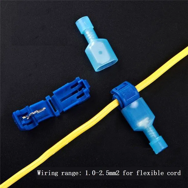

Postovi: 8,215
Da li zna netko kako se ova spojnica zove na hrvatskom odnosno gdje mogu u zg kupiti par komada?
Quick splice na eng
Tnx
Staro 07.04.2022., 22:31   #4048
marko_st
Datum registracije: Nov 2014
Postovi: 247
Glup naziv al eto...
https://www.chipoteka.hr/elektromeha...toni-i-stopice
