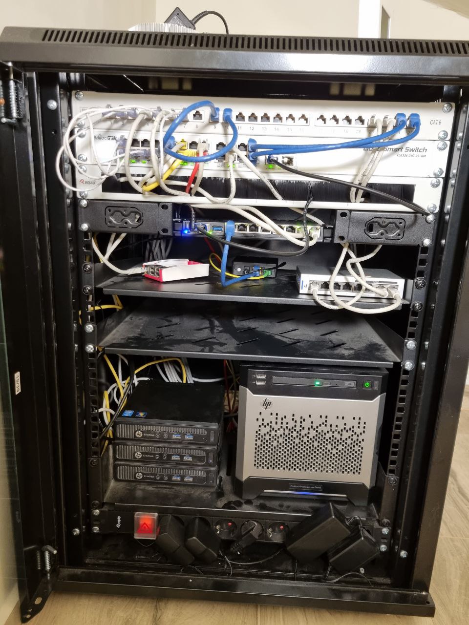

ma imam ja 2x ap ac lite ubnt, ali me zivcira kontroler makar i to je slozeno sad.
sad je setup jako fin IMO: ont -> rb5009 => xs+ sftp 10G kabel -> css326 i na njega sva oprema, a iz css326 ide ubnt switch 8 60W takda u njega idu ta 2 ap-a i plan je jos 2 kamere zakacit tamo

zanemarimo prasinu

Staro 26.11.2021., 16:01   #10
Postovi: 23,623
@devil_kc
Fino si ti popunio ormar
Jesi uspio dobiti bolji Dn/Up ?

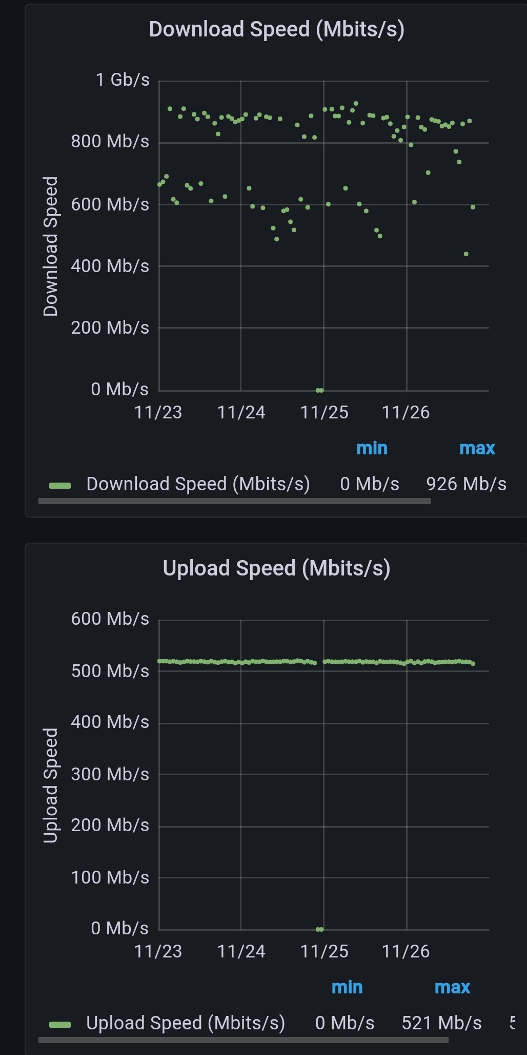

Ok su brzine.
Oko 900/500 dobijem.
Ovo gore su brzine koje speedtest exporter salje u prometheus i grafana ih crta. To je sa storagea mjereno.
Proucim linkove, thanks!
Privitak 24641
zanemarimo prasinu
posto je kuca velika relativno i moj ured je iza debelog zida wifi zignal je drekast pa sad trosim onaj tcomov drekasti cosmote kao dodatni ap. plan je odjebat to, najrade bi isao na neki mesh koji mogu slozit na strop i jedan da bude u mojoj radnoj. nesto gledam sad, mislim da cu onda radije ici na 3x u6 lite od unifi i to poslozit na stropovima i usobi na stol pa slozit mesh. to je mozda najbolja solucija
Sve pet ali ne mogu zanemariti prasinu pojede me, daj mi adresu doci cu ja ocistiti. /dustgore
