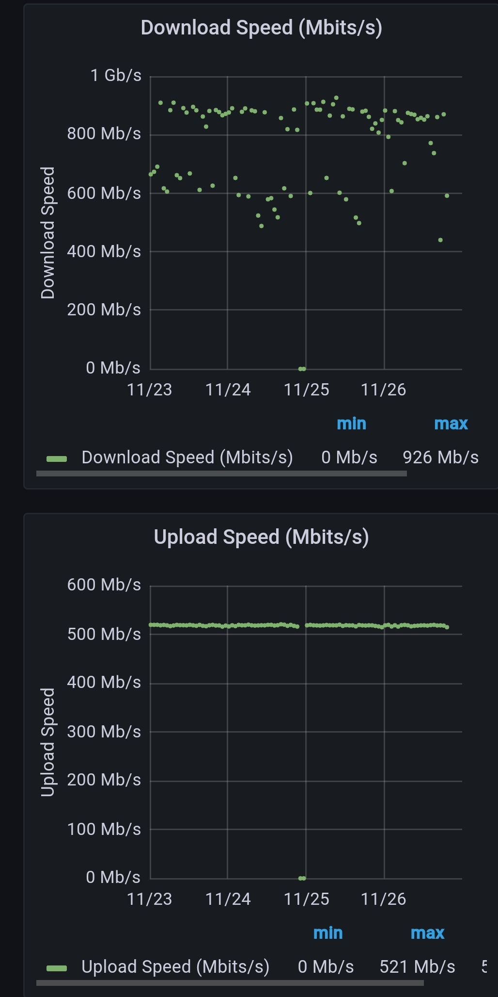

devil_kc 26.11.2021. 20:36
1 privitaka
Privitak 24643
Ok su brzine.
Oko 900/500 dobijem.
Ovo gore su brzine koje speedtest exporter salje u prometheus i grafana ih crta. To je sa storagea mjereno.
