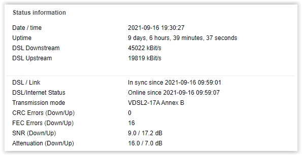

Idem nekaj skidat, kad ono, dignuli brzinu, s 30 na 45, neloše...
Pitanje je samo, dal postoji još lufta za veću brzinu al stabilnu bez pucanja?
Do centrale imam, cca 700-800m..
Name:	Screen Shot 09-16-21 at 07.38 PM.JPG‎

Zvao SZK, tip veli da je pušten otvoren profil, max brzina je 53 mbits..
A prije je bila (par mjeseci) spika da mi je max stabilna brzina oko 31..

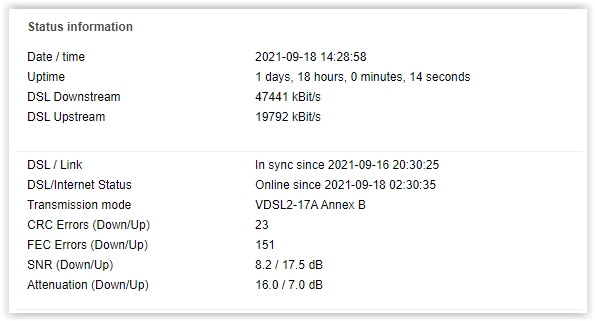

Mrvicu je brzinu dignuta.. Jel ovo može stvarat probleme kod veze, u vidu nestabilne veze tj pucanja iste?
53mbits je max.brzina, a oni su pustili 41, po njima, to bi bilo u granicama stabilnosti..
Jučer je bilo manje errora..
Name:	Screen Shot 09-17-21 at 07.32 PM.JPG‎

Brzinu su još malo podigli, a s tim ide i više errora..
Name:	Screen Shot 09-18-21 at 02.29 PM.JPG‎

Ja imam cak i manje gresaka ali svakih sat i pol zapne na sinhronizaciji i minutu sam offline dok opet ne krene dalje. Luda sam!!!
Cekati i poludjeti?
brownie je offline   Reply With Quote

Autor brownie Pregled postova
Cekati i poludjeti?
Nemaš CRC errora samo FEC šta je sasvim uredu.
Vjerovatno ruter zajebaje jer je klasično ISP smeće.
Poznato je da ISP ruteri znaju zapet na PPPoE a pogotovo kad je profil brzine u samom kraju stabilnosti pa LCP(link control protocol) svako malo ruši PPPoE.
To sam doživio na malom Asusu naštekanog na A1 VDSL koji je na samom rubu stabilnosti pa je LCP rušio PPPoE ali i dalje je bio u Syncu.
Inače ručno sam postavio u Asusu da gađa lošije margine i onda LCP više nije rušio PPPoE ali brzina je bila do 2 Mbit lošija.
Rješenje je jednostavno
Odreć se VoIPa(ili zvat TCom da prebace broj na MSAN pa ide splitter) i nabavit vlastitu modem ruter opremu i mirna si za vjeke vjekova AMEN.
Pošten trgovac:
1,2,3,
