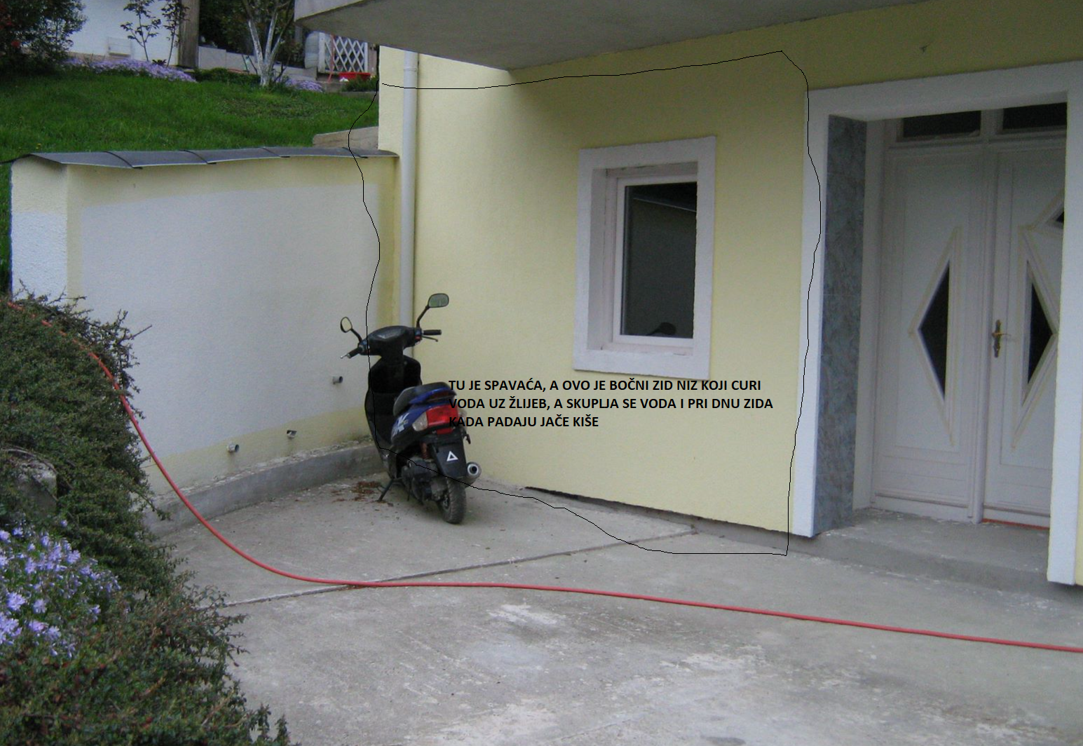

Ljepenka je na ispod glazure i na potpornim zidovima. Samo na potpornim zidovima je dodana i pločasta folija, još se danas sjećam kako smo pazili dok smo zatrpavali sve. Baš zato mi je čudno da bi sa zidova išlo... no svašta je moguće... možda ovaj bočni zid koji je pol vani i pol u zemlji, nisam siguran da je tamo do kraja povučena ljepenka. No prednost je što je vani.
Ovo je stara slika kad se radilo još...

Guls, kamo ti ide odvod kišnice na tom zidu sa slike?
Ova cijev s krova ide u šaht ili?
Staro 24.08.2021., 12:49   #3491
Guls
Guls's Avatar
Datum registracije: Nov 2004
Lokacija: Sveta Nedelja
Postovi: 2,938
Moji potporni zidovi su pol metra debeli. Ako vlagu zadržim van prostorije i ona ostane u zidu, misliš da bi taj zid popustio nakon nekog vremena pod tom vlagom? To su trostruke armature, metar i pol temelji ispod...
Autor lowrider Pregled postova
Cijev s krova ide u šaht tj dole u kanal pomoću podzemne vodovodne cijevi. Veći problem je ono što padne na balkon, to se slijeva svuda, pa i po zidu. A i dosta vode ostaje na podu jer nema svugdje prirodnog pada...
