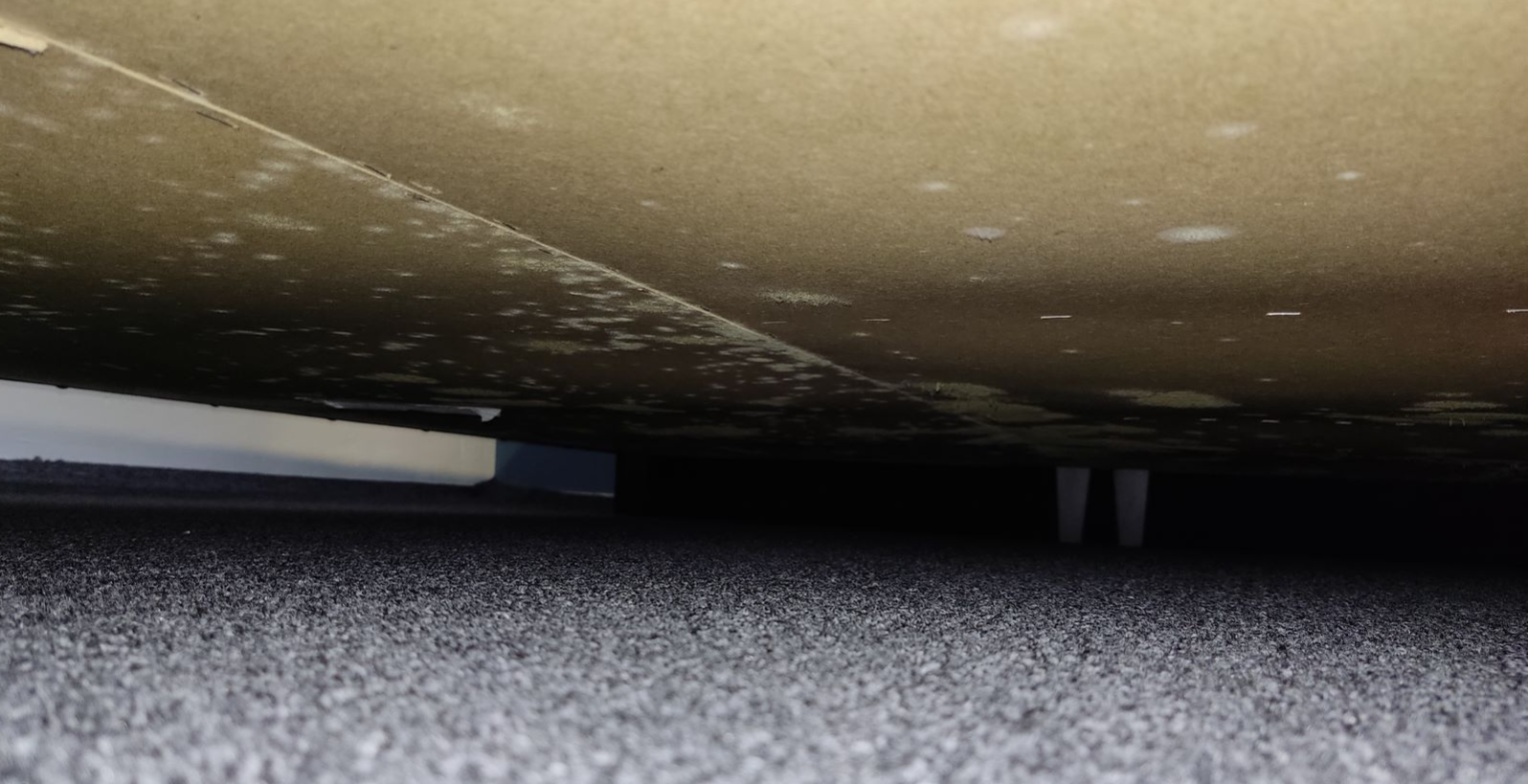

Imamo kuću na brijegu pa je pol kuće ukopano u zemlju. Sjeverna strana, da stvar bude gora. Ili bolja. Spavaću smo preselili u prizemlje prije 2mj gdje je pol sobe u biti u zemlji, a pol je vani uz mali prozorček koji donosi nešto friškog zraka.
Temelj + ljepenka + glazura + pločice + tepison čine sastav poda.
Javila se plijesan. Na novom krevetu. Unutar 2 mj.
Koje je najjeftinije rješenje koje će me bar godinu do dvije spasiti štemanja pločica i postavljanja stiropora ispod glazure kako bi spriječio pojavu prehladnog poda i brutalne kondenzacije?
Mislio sam kupiti spužvicu, tvrde stiroploče od 1cm i onda na to staviti tapison, krevet, kinderbet i komodu. Pa dok ne dođu neka bolja vremena za investicije da mi se dijete ne davi u plijesni. Kaj vi predlažete?
I preporuka za neki fungicid kojim bi tretirao drvo i pločice prije nego idem ovo privremeno izolirati...

Odvlazivac po meni. Barem ako tražiš privremeno
Kupi dobar, npr trotec ttk 100 i smanji vlagu. Mi smo tako na vikendici isto. Prije njega smo imali problema velikih. Madrac , podnica, zidovi... Sve u vlazi.
