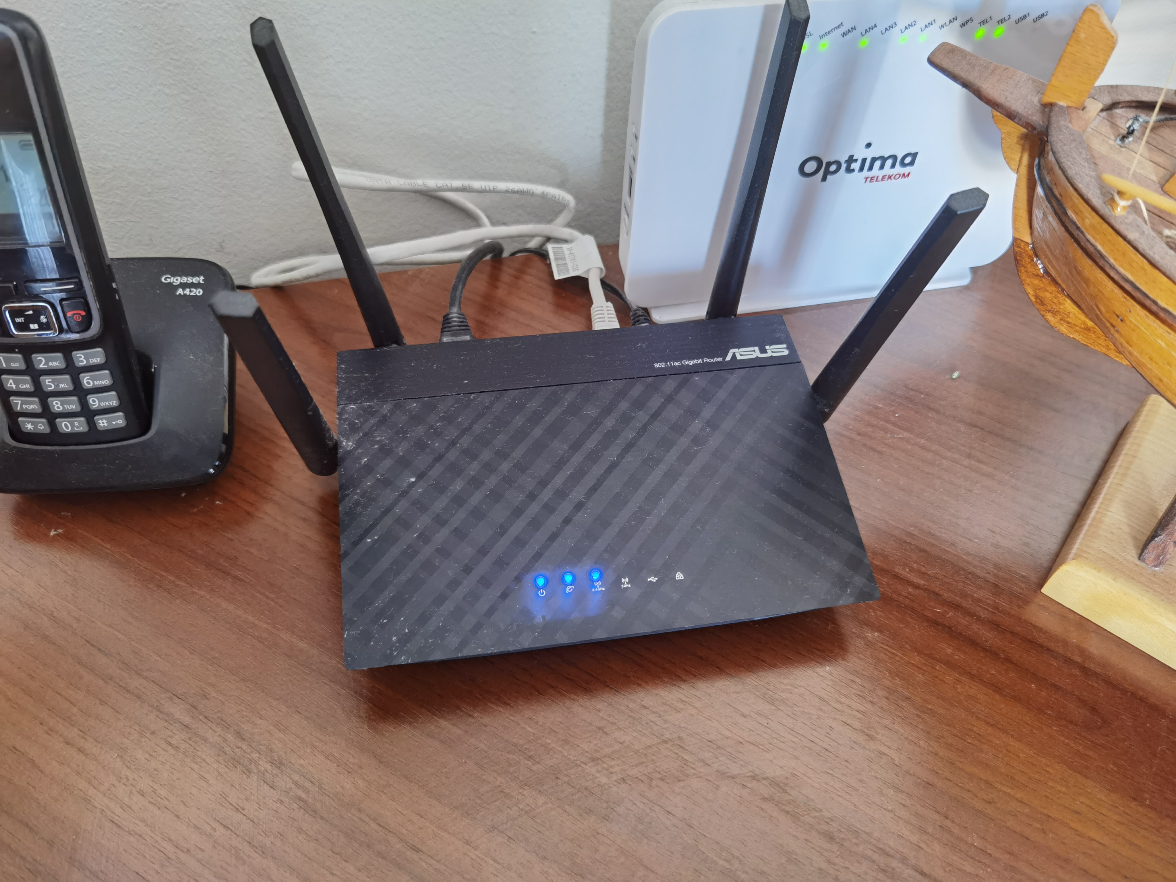

Ivo_Strojnica
PRO
Ivo_Strojnica's Avatar
Postovi: 4,848
Takodjer asus ruter. Koristio vise puta, bez greske radi.
