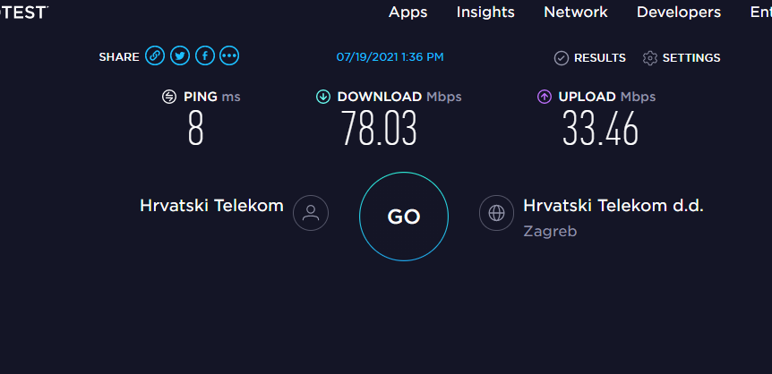

Nakon korigiranja otvorenog profila dobia ovaj vrhunski rezultat
Poslano sa mog M2007J3SG koristeći Tapatalk

Autor vacs Pregled postova
definiraj korigiranje
Dakle više bi to nazvao smanjivanjem,pušten mi je čak manji profil (49-70 mb/s Download i do 30 Mb/s upload ) a kada sam imao (70-100/40) dobivao sam manje rezultate, neznam koja je to logika al tako je ispalo..

Autor xXTheLuka1998xX Pregled postova
Možda je moguće da je linija na samom rubu stabilnosti?

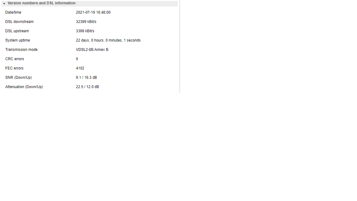

Staro 18.07.2021., 01:08   #11261
bloodlike
bloodlike's Avatar
Datum registracije: May 2004
Lokacija: OS
Postovi: 216
FEC Errors (Up/Down) 0/13050
hmm jel ovo nevalja ili kao prolazi, vidim stalno se mjenja i penje broj kad refresham.... znaci ima neke smetnje?
bloodlike je offline   Reply With Quote
Dobio sam otvoreni profil.Do sada je bilo 14-20 download i 1.4-2 upload.
Pitanje je dali se moze vise izvuci iz tog otvorenog profila.

Autor pasara Pregled postova
Privitak 24081
jesi morao platiti turbo opciju?
Staro 19.07.2021., 21:12   #11273
johnsmith
Lokacija: vž
Postovi: 1,337
Zanimljivo, sumnjam da je uopće imao turbo opciju. Meni je max 27/2 pa turbo ne radi niti nema opcije i uzivam u 10/0.6 na vdslu zanimljivo kak su opće pustili 20/2
