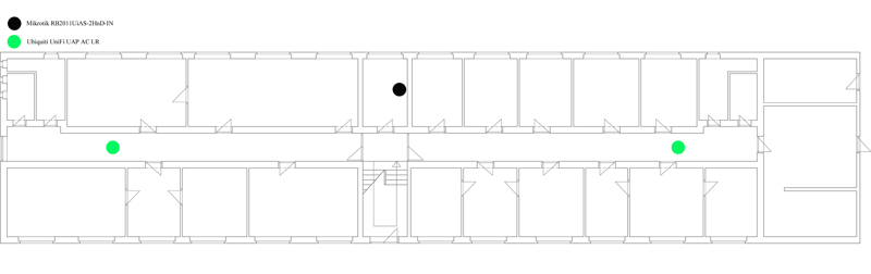

Imam kratko pitanjce ak je netko vec testirao. Kolika je max udaljenost izmedu dva UAP AC LR u zatvorenom prostoru bez prepreka? Sada u sredini stoji Mikrotik RB2011UiAS-2HnD-IN koji dobacuje do oba kraja hodnika s time da mi bas tamo gdje smjesten nije potrebno neko pokrivanje, nego na krajevima.

Uspio sam u jednom stanu koji ide u L (10x5 metara) dohvatit iz kuta s duzeg kraja na sredinu kraceg dijela stana.
Radi uredno.
Ovo

Evo, ovako sam nacrtao, sad me zanima da li bi AP mogli pokriti ono sto sada pokriva mikrotik s time da je udaljenost izmedu AP-ova cca 39 m.

Staro 22.10.2020., 13:14   #464
Postovi: 16,780
Gotovo identičan projekt sam imao ja u bivšoj firmi.
Ovisno kolika je udaljenost i kakvi su zidovi.
Zid čak i nije takav problem, koliko je duplo staklo bilo.
Ali nekih, 30m promjera pokriva bez brige.
Samo, jel ti njih 2 međusobno connectaš u mesh ili svaki ima svoj LAN uplink?
Inače, možeš si skinuti Unifi sotware, uploadaj si taj nacrt, stavi mu omjer 1cm na karti na 1m u prirodi, i postavi si uređaje.
Tamo možeš vidjeti pokrivenost
Ovako nešto:
9fb3a5ec-a641-490b-9e27-eaf6a95dea23
Full signal i 2 crtice na Unifi AP-ovima rade odlično. Pad ispod 2 crtice rezultira znatnom padu u kvaliteti signala. Na 2 crtice imaš npr. 80mbit/s, 5-6m dalje imaš 3mbit/s.

Nema duplog stakla, zidovi jesu deblji, ali postojeci mikrotik baca do krajnih tocaka gdje bi bili AP-ovi povezani lan-om, u sredini, jedino nisam pametan da li bih u sredini stavio jos jedan AP tako da se makne mikrotik i sve bude na ubiquitiju.
Thx za soft, nisam se uopce sjetio, a gledam u mob analyzere

Postovi: 16,780
Najbolje istu tehnologiju koristiti.
Čisto da ti budu kanali sinkronizirani i SSID-ovi da ti rade kako treba.
Ja sam probao jednom tako Unifi i Mikrotik složiti, stavio isti SSID, stavio isti range, isti password. Malo se spajao na Mikrotik, malo na Unifi, nikako to nije radilo.
Jedino da su zasebne mreže na Unifi-u i zasebne na Mikrotiku.

Toga se najvise i bojim, ovako kako je radi odlicno na mikrotiku, nemam zamjerke, a sada treba staviti dva wifi termostata, od kojih jedan uhvati, a taman je na granici, dok je drugi iznad njega. I zanimljivo, termostat skatuljica bolje hvata signal nego ajfon
