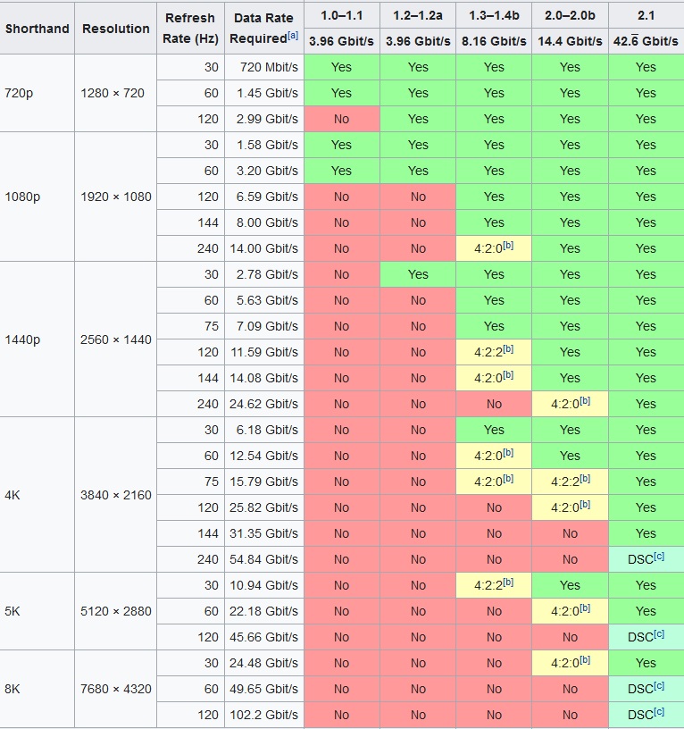

Benq 2411zxl ne može na 144hz
Imam problem s dotičnim monitorom i nvidia 1660ti. Pošto je spojen preko HDMI ide samo na 60hz, a grafička nema DVI pa ne mogu staviti na 144hz. Kako da nparvim da monitor radi na 144hz? Koji adapter da kupim i gdje?

Staro 04.09.2020., 14:28   #347
sharyn
sharyn's Avatar
Datum registracije: Jun 2010
Lokacija: grubišno polje
Postovi: 568
mislim da ti treba DP kabal, a ne DVI.
Bar je kod mene tako
sharyn je offline   Reply With Quote
Staro 04.09.2020., 14:49   #348
Alfredo nr.3
Alfredo nr.3's Avatar
Datum registracije: Aug 2006
Lokacija: Požega
Postovi: 1,267
Nema DP port, ima samo HDMI i DVI zato i pitam ako ima neko riješenje.

Autor Alfredo nr.3 Pregled postova
Koja je to tocno 1660TI, da nema DP?
Staro 04.09.2020., 16:08   #352
Alfredo nr.3
Lokacija: Požega
Postovi: 1,267
Monitor nema DP, a grafička nema DVI. Preko HDMI se ne može dobiti 144hz, dok preko DVI može. Razmišljao sam da bi možda HDMI 2.0 mogao podržavati 144hz.
Alfredo nr.3 je offline   Reply With Quote
Staro 04.09.2020., 16:55   #353
pogi
aka Mali Mirko
pogi's Avatar
Postovi: 3,136
Jedno, doduše malo glupo, riješenje je zamijeniti svoju 1660TI sa nekom 1660Ti/Super sa DVI portom kao npr. ove sa linkova.
https://www.gainward.com/main/vgapro...tab=gy&lang=en
To se može izvesti vjerojatno uz 0kn troškova. ili prodati svoju pa kupiti navedenu. Ali opet, ove kartice preko DVI podržavaju max DVI-D : (max. resolution)
2560x1600@60Hz, pa je pitanje koliko mogu na 1080p (pretpostavljam da je to reza tog Benqa)
Naravno, uz pretpostavku da želiš zadržati postojeći monitor

HDMI npr. vrlo rasireni 1.4 standard sto vecina ljudi imaju i na grafickim karticama i na monitorima pa i takve kabele mogu najcesce kupiti u ducanu, prenosi 1920 x 1080 na 144Hz
Više info u tabeli prilogu..

Osim sta ne moze sa HDMI 144Hz. Moze 120Hz AKO ima odlican kabel s kojim ce to moc progurat.

Nije mi jasno ovo, znaci da je proizvodjac napravio monitor koji moze raditi na 144hz, ali ipak "ne može" jer ima samo hdmi i još neke starije ulaze? LoL . Stvarno bi to bio zaj da je istina
Klikni gore post iznad pa pogledaj tablicu molim te ... Sve jasno piše.
Moj ide na HDMI i na 240hz , pronadji kako?

Ja jos nisan u zivotu srea nekoga tko je na HDMIu i na 240Hz. Znam da po speckama moze, ali nisam dozivija.
