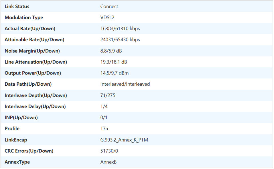

Aktiviran vdsl, turbo 50 opcija, ja više nego zadovoljan. Najbitnije da ping u igrama ne skače sa puštenim streamovima i surfanjem na ostalim uređajima.
Pošto nemam max tv, a telefon neće nikada biti korišten, da li je moguće dobiti svih 61Mbit što šalju?

       Total Attenuation:       11.0 dB           18.0 dB
Attainable Net Data Rate:      2.271 Mbps       23.651 Mbps
      VDSL Band Status    U0      U1      U2      U3      D1      D2      D3
  Line Attenuation(dB): 15.8     N/A     N/A     N/A    30.5    80.5     N/A
Signal Attenuation(dB): 15.8     N/A     N/A     N/A    28.0     N/A     N/A
        SNR Margin(dB): 25.2     N/A     N/A     N/A    14.2     N/A     N/A
   Transmit Power(dBm): 12.4     N/A     N/A     N/A    18.5     N/A     N/A
Jel ima ko pametan ko moze procitat ove hijeroglife i dat neki savijet sto da tražim od službe?
Inace bilo je nesto drugo i pucala je veza, pa mi je iskon promjenjo na ovaj profil i bilo je ok par dana sad je opet pocelo pucati...
Prema ovim gušenjima, petlja ti je cca 1300 m (udaljenost do centrale) i mjerenja (maksimale u Down-u/ Up-u) su prema tome ok.
Prijavi smetnju ponovno, neka proslijede na HT jer je moguće da ti se generiraju greške po parici - ako ti puca random, samo od sebe...

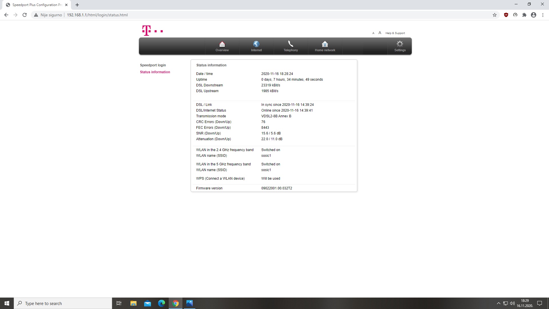

Nešto me muči internet, a greška se popravlja već tri tjedna. Mijenjali mi kabel od tavana i cak tri rasvjetna stupa, mislim nekih 50-60 metara kabela.
Tehničar je danas prebacivao iz profila u profil, ali cini mi se da nije ništa napravio.
Problem je u visokom pingu, a sama brzina dode do 20mb, ali uz velike oscilacije.
Neznam vise šta da radim. Oko mene susjedi imaju po 30, 40 mb, a ja se mučim sa 20.
Neka mi neki znalac kaže kaj je bilo bolje, mislim na kojoj slici je bolja linija (parica).
Hvala i lp

Staro 16.11.2020., 20:06   #2243
Postovi: 23,590
Isti profil, na untitled1 je bolja situacija (bitno niže gušenje ali se i dalje pojavljuju CRC / FEC greške).
Jeli znaš koliko je duga linija do DSLAM - a ?
Eventualno da ti još malo smanje brzinu na cca 16 ili 18 MB down (ako budu htjeli),
time bi moglo biti stabilnije (bolje stabilna manja brzina nego nestabilna veća brzina).
Ako mislis koliko je do centrale,onda je to oko 1300 metara.

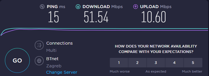

Staro 19.11.2020., 16:16   #2249
pasara
Postovi: 200
Gospon tehnicar iz t-coma je uspio naci jednu bolju podzemnu paricu i upload mi se digao sa 1.9 na 3.2, ali je download ostao isti.
E sada, prilikom mjerenja,sa speed testom nista se nije promijenilo, jer ono sta mene zabrinjava (smeta), su velike oscilacije.
Kada test krene, visok je ping i jitter, ali ne svaki put, a tako i brzina varira, krene sa 1-5, pa skoci na 15, a tek pred kraj testa postigne punu brzinu.
Svaki savjet je dobro dosao. Hvala i lp

Staro 19.11.2020., 17:50   #2250
Postovi: 23,590
Nema tu pomoći, dobio si i bolju paricu ali je takva kakva je. Opcije:
- nečija optika
- A1 coax
- jednog lijepog dana ako se na tom području bude "kratila lokalna petlja"
- ovisno o lokaciji neki na 4g imaju bolje nego na parici
