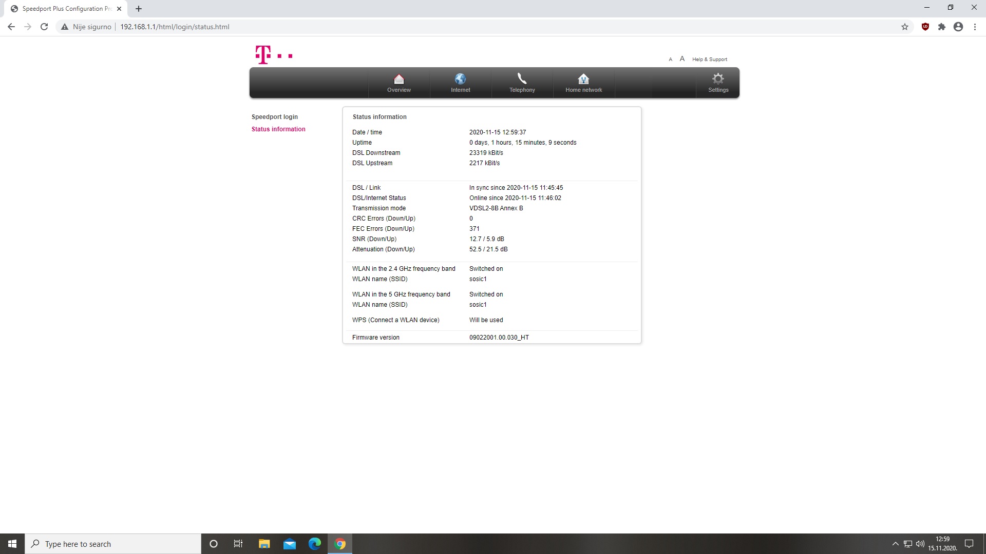

Nešto me muči internet, a greška se popravlja već tri tjedna. Mijenjali mi kabel od tavana i cak tri rasvjetna stupa, mislim nekih 50-60 metara kabela. Tehničar je danas prebacivao iz profila u profil, ali cini mi se da nije ništa napravio. Problem je u visokom pingu, a sama brzina dode do 20mb, ali uz velike oscilacije. Neznam vise šta da radim. Oko mene susjedi imaju po 30, 40 mb, a ja se mučim sa 20. Neka mi neki znalac kaže kaj je bilo bolje, mislim na kojoj slici je bolja linija (parica). Hvala i lp Zadnje izmijenjeno od: Nikky. 16.11.2020. u 18:50. |
#2243 |
Postovi: 23,499
Isti profil, na untitled1 je bolja situacija (bitno niže gušenje ali se i dalje pojavljuju CRC / FEC greške). Jeli znaš koliko je duga linija do DSLAM - a ? Eventualno da ti još malo smanje brzinu na cca 16 ili 18 MB down (ako budu htjeli), time bi moglo biti stabilnije (bolje stabilna manja brzina nego nestabilna veća brzina). |

Postovi: 200
Ali sve je to savrseno funkcioniralo do prije nekih 1,5 mjesec.To su klinci primjetili na wi-fi,da brzina jako varira. Zato me to toliko i muci jer sve je funkcioniralo,a onda odjednom problemi. |
#2245 |
Postovi: 23,499
Dosta, jedino ovo šta sam sugerirao ako se slažeš i ako budu htjeli fino se igrati, promijenili su cca 50-60 metara kabela ali ništa neće pomoći ako je ostatak "u komi". |
