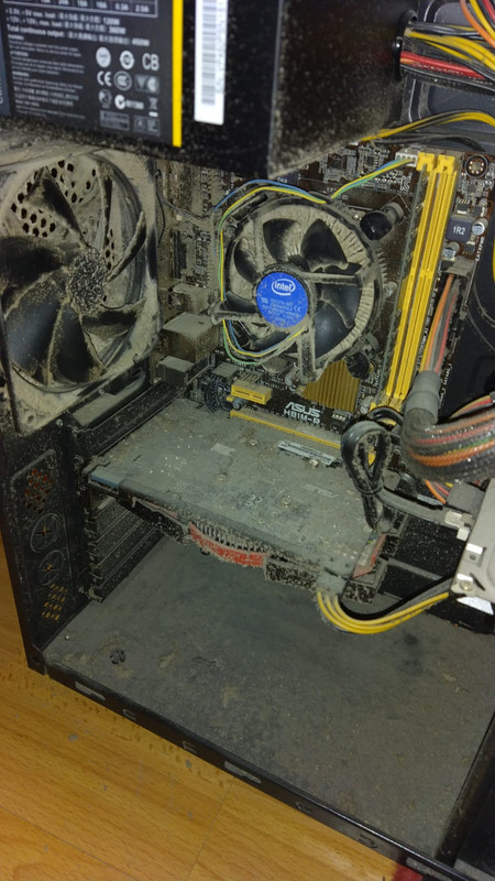

Nekak mi se ova tema činila prikladnijom od one o kejbljving menadžmentu, jer eto prašina otprije 3 godine je bila i više nego dobar povod za sramoćenje po Internetima. Proljetno čišćenje 2020., a obzirom da od početnog sastavljanja u rujnu 2017. nije bilo nekih većih zahvata po tom pitanju, iskoristil sam COVID-19 priliku, pa usput dodal + razmjestil par sitnica. Stan je inače svakodnevno čišćen zbog pesa, filtri od kućišta su također redovno bili oprani svakih nekoliko tjedana, ali ostatak nisam taknul, jer me nije bilo briga. CPU + GPU temperature su ionak bile normalne, tj. nisam skužil da bi smetje koje se godinama nakupljalo imalo kakav negativan efeket u smislu apsurdno visokih temperatura, nausmičnih gašenja i tome sličnih veselja. Sve u svemu, komotno sam sad miran s čišćenjem dresdenskog šrota dok ne izađe Zen 5.

Ma ovo tvoje je ništa strašno, površinski sloj prašine...

Meni isto nije jasno kako je doslo do tog stupnja, R5 ima prednji filter i od ispod ( makar ovaj ispod ne igra nikakve uloge posto je napajanje okrenuto i nema nikakav vent dolje ) . Ja isto imam R5, bio je period od godine dana da ga nisam taknuo prakticki, i nakon godinu dana je bio površinski sloj prašine, također sam prednji filter usisavao i vodom ispirao svakih par tjedana.

Nakupi se toga u skoro tri godine bez problema, pogotovo kad je kućište na podu, mada tepiha uopće nemam. Namjereno nisam prstom mrdnul po pitanju čišćenja, jer je ionak sve radilo bez problema. S prijašnjim R4 kućištem sam jednom, možda dvaput godišnje sve lijepo rastavil i počistil kak spada, ali s ovim mi se ne da, dok stvarno nije ko na prvim slikama. Usisavač ne koristim za čišćenje računala, a filtri su dosta toga zaustavljali, pa je unutrašnjost prekrivena samo ovom pahuljastom prašinom.

Ma ništa to nije za 3g. baš ništa, dok te neke okice ne pogledaju tužno što im dom uništavaš, ovo je super.

Nije to filter od x mikrona, tipa zračni filter od auta da neide prašina unutra. Ja imam R3 u kojemu mi je NAS koji radi 24/7, stalno imam finu prašinu unutra.
Zanima me recimo kako bi bila situacija nakon 2-3 godine u onom industrijskom Silverstonu s hepa filterima
