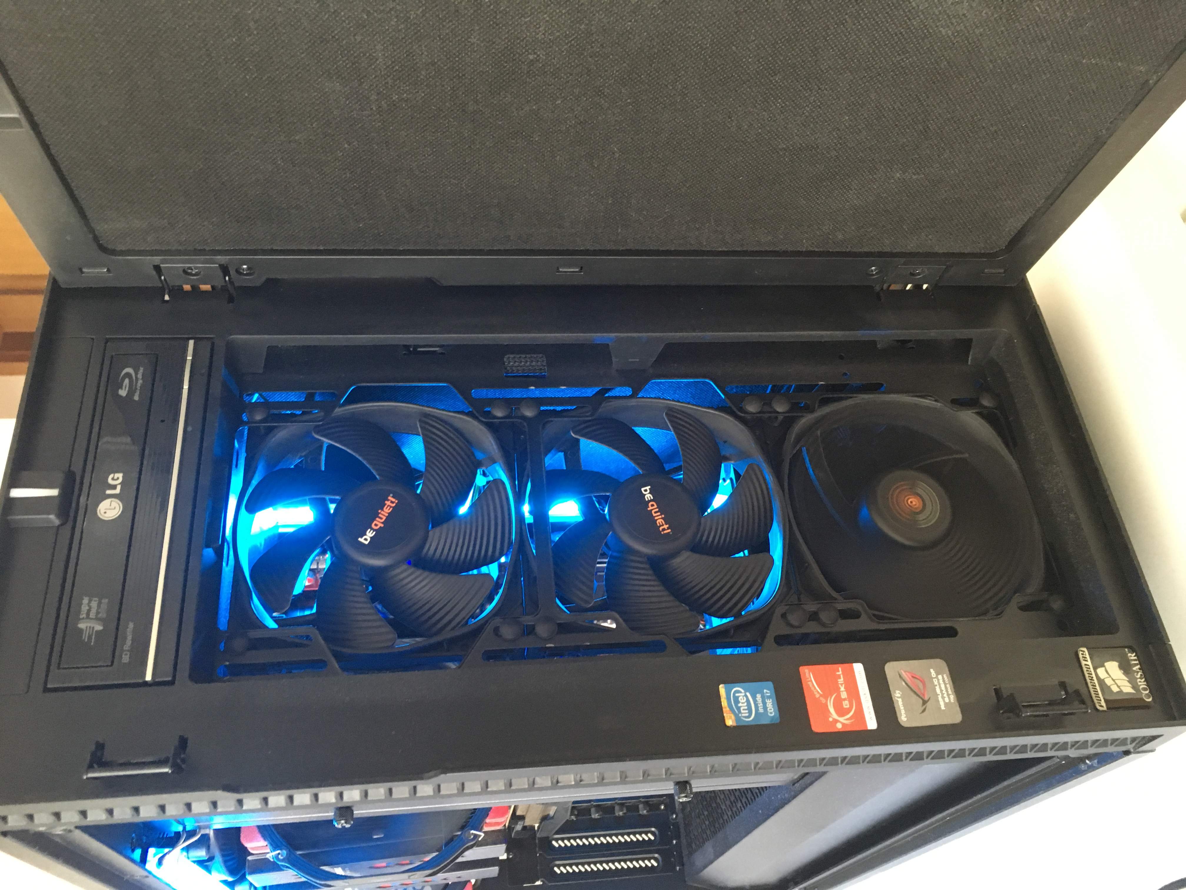

Evo par slika kako je kod mene riješeno, kako sam obećao Nenadu.
Zadnje dvoje slike su u idle-u, dva gornja prednja 120mm venta i gornja dva 140mm su izgašeni. Njih pali grafa kad se optereti. To je jedan od fičera Strixice koja ima PWM headere na sebi, a koliko znam, MSI Trio to nema.
Edit: naravno, skinuta je bočna stranica i filteri za potrebe slikanja.
