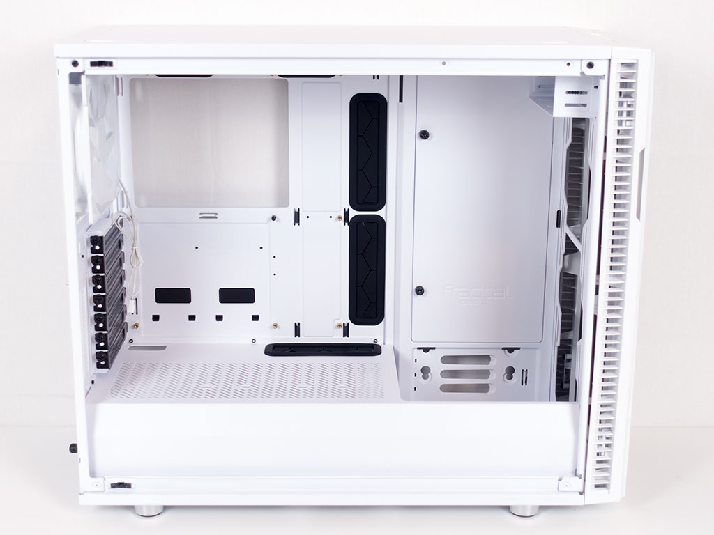

Da nije možda kartica složena vertikalno, pa joj zapravo nema pomoći u takvim uvjetima? Nagurana skroz do bočne stranice/stakla i zagušena do bola.

Ja bih naprijed stavio dva usisa, a napajanje bi okrenuo tako da vuče zrak iz kućišta. Možda i povadio limiće otraga oko grafičke.
I definitivno bi se pozabavio sa krivuljama ventova, kako na grafi tako i na kućištu.

Kak god okrene, napajanje mu je zarobljeno u bajnom oklopu koji danas svih furaju, a ne služi ničemu osim kozmetičkim pizadrijama. Još su k tome perforacije tog oklopa ni vrit ni mimo, a napajanje hibridno, pa se ventilator - kad se vrti, vrti reda radi. Najbolje bi bilo da poslika unutrašnjost kućišta, da se točno vidi kak je sve to posloženo. U vertikalnom slučaju, ta triple slot kartica se lijepo može slikati s moćnim hladnjakom. U normalnom slučaju i sve ostalo OK, možda je sam GPU hladnjak orginalno sfušano montiran, pa je sad veselje.

Možeš komotno sve rastaviti prilikom čišćenja i spojiti izvan kućišta da provjeriš kakva je situacija s GPU temperaturama. Također, onaj panel koji skriva diskove možeš prebaciti na stražnju stranu kućišta. Disk lako smjestiš na dno u tom slučaju.

Koji ti je kuki ovaj "true gaming" lim ispod grafičke? Izvadi to

Moze li se u r6 maknuti ovaj sovjetski blok za 300 diskova da se dobije na Airflowu?
Pa moj sharkoon odron od kucista od 300 kn ima bolji airflow od ovog cuda od 100+ eura.
