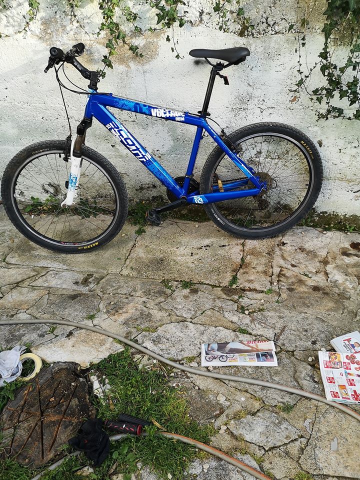

valja li što ovaj bike sa slike?
polovan, prodaje se za 100€.

Ne, a to bez i da znam detalje. Tako se ne kupuje bicikl, gledajući slike, kao ni auto.

A ono, vbrake, propisana/masna vilica, pitanje u kakvom su stanju lanac/pogon/lancanici/kazeta, ocito mal okvir za onog koji je vozia - previse izvucena sipka za sic, minjana lula volana u ovu penzionersku da dobije visine...
A i sta kaze domy, tako se ne kupuje bajk.

Plus teska voltage rama i ubi boze geometrija (to objasnjava sic/lulica modifikacije). To je eventualno za do placa/posla i nazad. Moj susjed takve prodaje za 200kn i jos mu ostane kusura kad rijesi dop Ako je za nesto ozbiljnije voziti onda ces morati zasukati rukave, nije neka sreca na ovakav nacin kupiti bajk.
Lanac pogon kazeta, original iz tvornice, pretpostavljam
