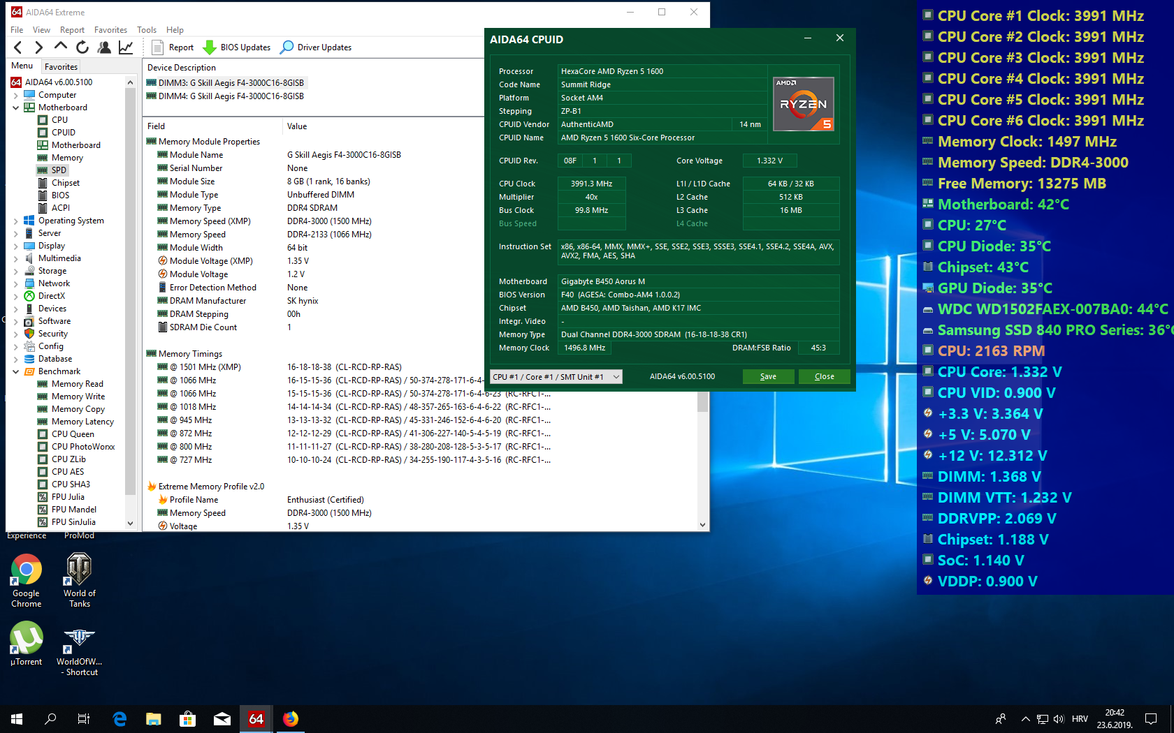

eto danas od jutra komp radi pa i nakon 2h stres testa na aidi i to
na gotovo 4,0 GHz (vidi napone) te na brzini 3000 MHz rama
baš me zanima sutra kad se "oladi" jel bu uredu

electro je offline   Reply With Quote

Dobro je što je stabilan za sada. Meni se znalo dogodit da savršeno radi 2 tjedna pa se sruši a bio stabilan na stres testu. Voltaže su ok, dosta slične mojima. Poguraj ga na 4.0 ghz
