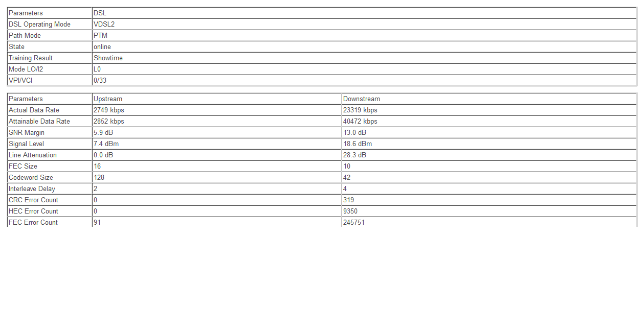

Bok,mene zanima zasto mi ne zele dati vecu brzinu(turbo),jer ja ionako ne koristim upload,ali doslovno za nista.(Drze se ko pijan plota,da paket od 30 mora imat i upload od minimalno 3.5)
I jos jedna stvar,zasto je tako velika razlika upload-download?
Hvala i lp

Jer ti nemogu isporuciti ono sto su po zakonu duzni. Ako ti puste tu brzinu, ti izmjeris da nemas brzinu koju ti ionako ne mogu isporuciti onda mozes raskinuti bez naplate pa zato ne zele.

@pasara .. daleko si od centrale, a tehnologija je takva da sto si dalje to mozes manje dobiti... a ovo za 30/3.5 isto ima logike jer zbog razno raznih overheadova i svacega sto "ne vidis" u transportu, kod downloada ide i masa uploada. A kad se upload "zakrči", onda i download uspori... a i ovo što ti nick kaže... ako ne mogu isporučiti dogovoreno možeš ugovor otkazati

Nego nije 1 km neka velika udaljenost da bi bila tako velika razlika izmedu downloada i uploada.Sa tavana sam direktno sa parice provukao kabel do rutera i odmah mi se sve poboljsalo,ali upload je i dalje katastrofa.
pasara je offline   Reply With Quote

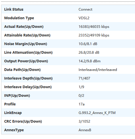

Pogledaj moje podatke, ovo je parica na 900-1000 metara. Tvoja ne može biti na kilometar onda nema šanse. Možda su ti stare žice ili loši spojevi... ili uz tvoju paricu ide još puno drugih parica pa imaš crosstalk...

Iz kutije sa stupa ide samo meni.Kad je tehnicar bio kod mene,aparat mu je izmjerio 1000m do centrale,tako da je to i meni cudno zasto je tako velika razlika.Prije zica koja je bila spojena na paricu je isla kroz cijelu kucu prema uticnicama i ja sam to maknuo i provukao novu zicu koja ide od parice direktno do rutera.

Kao i podzemno i po stupovima ide vise parica razlicitim korisnicima..... mozda si na svom stupu samo ti, ali do centrale je jos 100 ljudi i zbog toga se preklapaju signali u zicama...
jesi siguran za duljinu parice?
ja sam ih do sada mjerio preko 1000 i jos nikad nisam vidio ovakvu paricu ni na pribliznoj metrazi..
