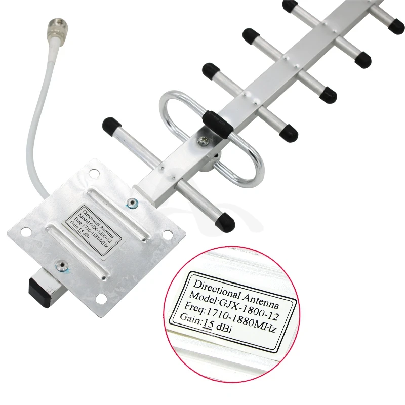

Yagi na 1800 mhz je napravljena da lovi samo tu frekvenciju pa su gubici minimalni ali mora biti i coax kratak(ne vise od 10m je preporuka).Iskra je LPDA antena i lovi cijeli spektar frekvencija i odlicna je za buducnost(citaj 5G i ako se lte frekve prebace na visi spektar).Ti posto si dosta daleko od odasiljaca mislim da bi vise profitirao sa yagi antenom na 1800 mhz ak mislis lovit samo tele2 4G signal.Problem je kaj je kod nas nema nigdje za kupiti ali ima gro shema na netu za napravit yagi antenu sam.
Par postova prije ti je D/G linkao yagi antenu za 1800 Mhz ali je na alibabi a oni prodaju na veliko samo a ja tu istu antenu nisam nasao nigdje na svijetu u maloprodaji.
Ako netko zna di uzet yagi za 1800 mhz izvana neka da link plz.
EDIT: Evo link za antenu koju je D/G stavio
Gle:
https://www.aliexpress.com/store/pro...508134921.html
Zanemari URL, item je "DCS Yagi Antenna 1800MHz 15dBi Outdoor Antenna 1710-1880MHz", a i etiketa kaže isto.

To sam trazio.Svaka cast majstore.Jos samo da D/G ili neki znalac potvrdi da li je to stvarno za 1800mhz tj. da li je razmak odgovarajuc.Da li je ovaj konektor ok ili treba stavljat drugi.Uzet cu ruter sa zenskim sma konektorima
Za konektor ti treba adapter ili ćeš sam praviti kabel. Ako ćeš sam, kupiš u Chipoteci ili negdje kabela, na jedan kraj ti ide N-male, na drugi kraj SMA. Ili kupiš gotovu kombinaciju od 10 ili 15 metara, viđao sam i njih na Aliju (15 metara je oko 17 dolara)
kinezi su otkrili ovaj dizajn i štancaju identične antene za sve moguće bandove.
ono šta ne drži vodu je - dobit. otvorio sam jedno 3-4 linka na alix-u sa estetski istim antenama za različite bandove, od 450 do 2600mhz, i specifikacije antena nemaju veze s mozgom. deklariranu dobit podijelite na pola, i tu bi već moglo bit realnije. antenica od 50cm duljine , na toj frekvenciji , NE može imati takvu deklariranu dobit da ga jebeš.
al dobro, kolko para tolko muzike. nakon xy metara kabela, ako budete imali dobit od 3dB već će bit super.
i bio sam rekao u homebox temi, uzmete logaritamsku antenu za tv, stavite gore 50ohmski coax i spojite na router, i vjerojatno će radit više nego pristojno. to možete i za tele2 napravit, ako odrežete direktore na manje-više duljinu da pašu na valnu duljinu od 1800mhz.

Pola tih china-shop specifikacija ne drži vodu, pogotovo u talu sa najeftinijin mogućin kabelom od 10-15-20 metara + izrada konektora u vlastitoj radinosti, a tome niste vični. Od 15 db koje očekujete jer ste to platili, na kraju ispadnu 3 Ja bi radija bilo kakvu logaritimicu iz lokalnog TV shopa, bar znate na čemu ste. To je najzgodnija opcija jer možete i testirati, pa vratit/zamijenit ako niste zadovoljni
Inače, ako imate optičku vidljivost, te ako niste stotinama milja od bazne stanice, u konačnici vam je skoro pa svejedno imali vi gaina 5,7 ili 9, rezultati će vam, bar iz mog iskustva, bit li-la.

Ima netko teletinu pokucni sa vanjskom antenom a da nema LOS prema repetitoru na cca 2km da napise kolko je dobio na signalu sa i bez vanjske antene?

Obeća san davno izmjerit stvar i sa D-Link DWR-921 modelom, samo san bio kratak s vremenom pa nisam detaljan kao zadnji put kad sam mjerio sa Huawei B315s-22 modelom, uglavnom bilo kako bilo sa jednom P54 antenom sam se vrtio od 55/25 do 74/28, sa dvi antene sam dobio malo na uplodu pa sam se vrtio oko 78/44.
To je gledajući samo speedtest više-manje ono što sam imao i sa Huawei, možda malo više. Ono što je svakako više/bolje je ponašanje ovog routera sa 2 antene, pisao sam u par navrata da mi se Huawei glupira, dok sa D-Linkom se vidi napredak sa priključivanjem druge antene, preko 10 mjerenja je odrađeno u razmaku od sat-dva i sva su bilya u ranbju 80/40 (+/- 10%).
Suma sumarum moj dojam ovako mjereći i prateći ponašanje je da je kvalitetniji uređaj od Huawei B315s-22, skaliranje sa antenama je primjetnije, ne glupira se kao što mi se Huawei u par navrata, itd. da ne ponavljam sad cijelu priču, koga zanima nek traži unatrag.
Bilo kako bilo definitivno idem na 1 antenu, u nedostatku kvalitetnije to će biti P54 ili P56 model, te uređaj DWR921 ili pak MR6400. Specifikacijski su isti, softverski su li-la, odlučit će cijena/dobavljivost/subjektivnost.
Nađe se svako tolko na njuškalu Huawei B315s-22 za 300-500 kn, ali previše ljudi po internetu piše svašta, pa ne ulazeći u to je li problem u routeru ili cijeloj infrastrukturi, ja ću se vodit onom "gdje ima dima, ima i vatre" pa ga zaobić Ipak je to u mom slučaju dislocirana lokacija bez backup linije, tako da ću uložit koju kunu više da izbjegnem eventulane intervencije, jesam li uspio reći ću vam 1.10. S obzirom na 6km udaljenosti od bazne stanice, ja sam (zasad) zadovoljan
