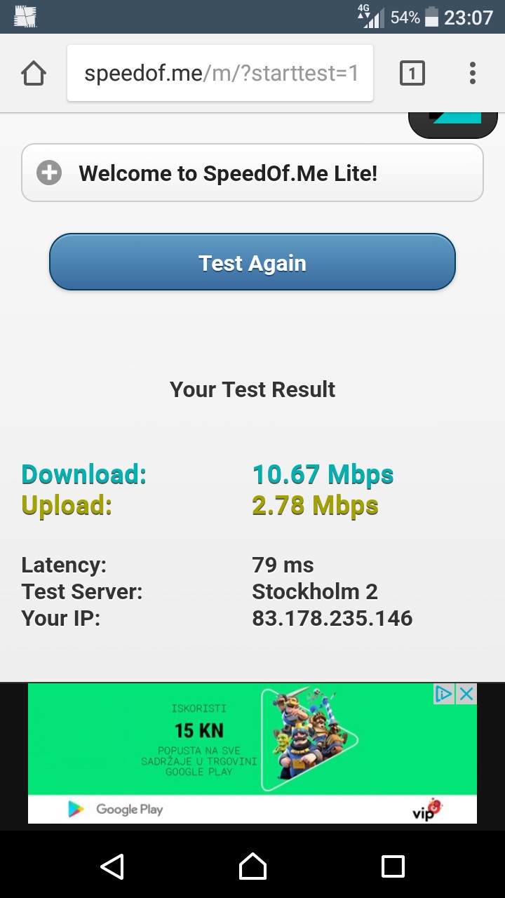

Kod mene je tele koma, mjerim jedva 10mbps, a nova je bazna stanica koja je od mene udaljena nekih 500 metara.

Autor black35 Pregled postova
Privitak 18217
Mjeriš na bonovima, oni su ograničeni na 10/2.5 mbita osim ako ne uzmeš posebnu tarifu ili doplatiš za veću brzinu.
franzD je online   Reply With Quote

Autor franzD Pregled postova
Hvala,,
Ja se ubi loveći signal i testirajući brzinu, aktivirao sam 4g, i dosta je bolje, ali kako vip ima veće brzine odustao sam od teleta.
Hvala,,
Testiraj na nekom serveru u zg, a ne na onom u Švedskoj
