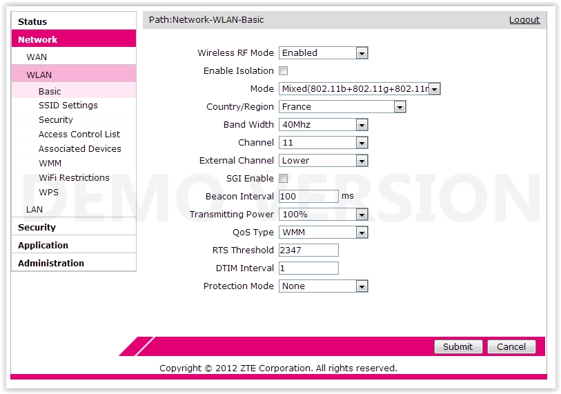

Pozdrav, imam laganih problema sa tim ruterom..
Ovo su trenutne postavke, ak stavim SGI Enable onda brzina nije konstantna, al u trayu, pod status stoji 300mbits, ak maknem kvačicu, onda je ok, al pod status stoji, 243-270mbits u igri su win 7..
Inače puštena mi je brzina 34mbits..
Mrežna je ASUS Wireless-AC750..
E sad, događa se da mi veza pukne, u trayu skoči žuti trokut s uskličnikom, jučer zvao SZK, restartali liniju i ok bilo do danas, dođem doma, net teško otvara, a ista stvar i na smartfonu..
Inače ovo je sad blaži problem, imao sam s tim češćih problema, dok sam podesio da mi se ruter gasi-pali u određeno vrijeme, sad sam to dizejblal, al kolko vidim, veza se opet izgubi negdje..
Kak sad to uskladit da to donekle normalno funkcionira?

Autor zvonac Pregled postova
Makni mixed mode i stavi samo N ili AC ako podržava. Uvijek ti je bolje spojit komp sa žicom (prepreke se lagano zaobilaze, samo su ljudi lijeni), wireless samo za mobitele i sl. uređaje.
