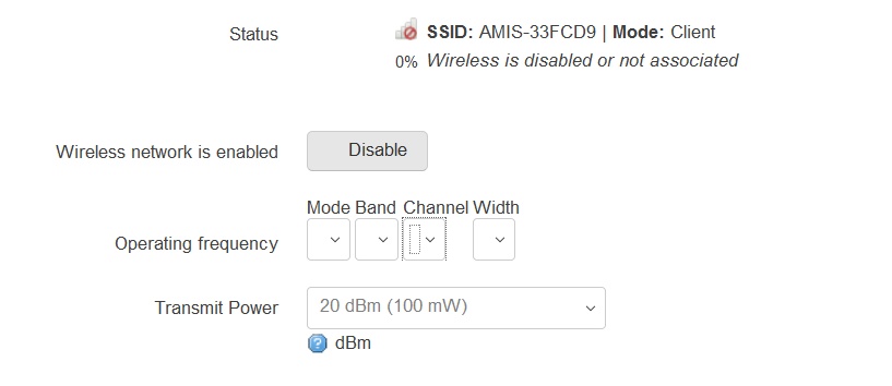

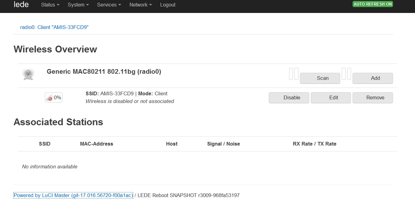

Uspio sam nešto iskombinirati, ali i dalje zapinjem.. Pronađem mrežu, ali nakon što se kvazi spojim na nju, opet mi u wireless overview prazan signal i stoji kao da nisam spojen...
I u postavkama (kad stisnem edit na prvom thumbu), pod operating frequency ne mogu baš ništa odabrat..
Kontam da bi tu trebalo biti da odabereš recimo B, kanal 13 i na 20 ili 40 MHz?
Ili to on ima prezadano pa automatski?

To je "originalni" WiFi interface ?
Jesi napravio drugi virtualni ?
Probaj taj drugi kao Client spojit sa gl. routerom (neka su relativno blizu dok sve podesiš).
