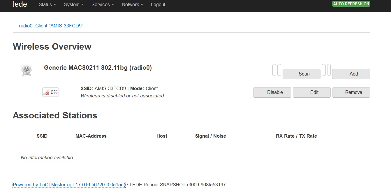

Uspio sam nešto iskombinirati, ali i dalje zapinjem.. Pronađem mrežu, ali nakon što se kvazi spojim na nju, opet mi u wireless overview prazan signal i stoji kao da nisam spojen...
I u postavkama (kad stisnem edit na prvom thumbu), pod operating frequency ne mogu baš ništa odabrat..
Kontam da bi tu trebalo biti da odabereš recimo B, kanal 13 i na 20 ili 40 MHz?
Ili to on ima prezadano pa automatski?

Probaj taj drugi kao Client spojit sa gl. routerom (neka su relativno blizu dok sve podesiš).

Autor Nikky Pregled postova
To je "originalni" WiFi interface ?
Jesi napravio drugi virtualni ?
Napravio sam i drugi virtualni i sve sam došao do kraja, ali gdje god sam vidio da je netko slično nešto radio, već mu je u ovom koraku taj prvi bio spojen na mrežu i pokazivao određeni postotak signala..
Meni je bio na nakih 70% jačine.. Udaljenost je svega 3 metra od routera..
Šta si mislio da odem skroz do kraja sa postupkom i onda da vidim?
P.S. Evo ovaj postupak sam pronašao da je donekle sličan.. https://www.youtube.com/watch?v=1vsPz_aLZeE
EDIT: Konačno sam uspio repeatati mrežu, ali pak sad nema interneta na njoj.. Morat ću se žešće pozabaviti, nije mi jasno zašto neće..
I da, spojio sam se sa statičnom ip adresom 192.168.1.17
ne znam jel to ima kakve veze? I negdje sam onemogućio DHCP, ne znam jel i to ima neke veze... baš sam noob
Zadnje izmijenjeno od: mbusic. 29.03.2017. u 12:11.
mbusic je offline   Reply With Quote

Postovi: 23,634
Najteže ali obično i najbolje se uči na vlastitim greškama
Na brzinu šta si možda previdio / preskočio:
- ne treba DHCP Server ako je sve u istom mrežnom segmentu
- na ovom Client - u šta se spaja na gl. router može biti Static IP ili DHCP Client pa ip dobije od gl. routera
- jesi li manualno postavio DNS - ove kako gore piše
- svi interface (Lan1 - Lan4, oba WiFi) trebaju biti u istom Bridge (grupi)
- ako se ne varam imaš Ping test unutar samog OpenWRT
- možda da dodaš Static Route > "sve" na ip gl. routera
- kao alt. rješenje ili za test na klijentu koji se spaja preko SX - a privremeno postavi fiksne mrežne postavke i vidi jeli tada "ide"

opet pitanje,jedan drugi uređaj. gore je openwrt BB, stajao je sa strane jedno godinu i po.
korišten je kao repeater i to je uredno radilo. nisam mu radio NIŠTA do sinoć. spojio se, pobrisao wifi mreže, i htio dignut repeater opet . scan, nađem si mrežu, join network - i ne yebe me 2%. na scan listi pokaže signal i sve, ali kad se kao treba spojit - ne desi se ništa.
dodavanjem master mreže, stoji "locked to channel 3 by client " ali ne emitira mrežu. doslovno sam na metar od glavnog routera, signala ima, ali neće se spojit.
ako ga koristim kao dumb ap, onda radi. ali ako je client, onda neće.
probao sam i obrnuto, prvo dignut master interface, a onda client, ali tada se samo pogasi master interface.
koji mu je K?
ideja je bila imat 2 repeatera (glavni router ima 2 mreže, open wifi hotspot i moju kućnu mrežu) pa je ideja bila da openwrt bude dupli repeater, ali ne želi se spojit ni na jednu mrežu.
help plz.
